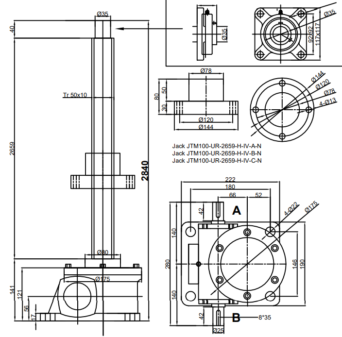

OdgovorNapisal/-a Žerjavar » 25.4.2020 8:56
Nisi še povedal dolžine vretena - med ležajema. Sem predpstavil 250 cm.
Prilagam tabelo in diagram: a in b (cm) razdalja od matice do obeh ležajev vretena, F (kN) je dopustna horizontalna sila glede na trdnost vretena, f (cm) deformacija vretena ob dopustni sili.
Kakšne so dejanske dimenzije vretena pa veš le ti.
Prispevkov: 8731
Re: dvižna ploščad, konstrukcija, nosilci
OdgovorNapisal/-a FrenkR » 28.4.2020 9:28
ojej, sem mislil da sem ze izdal to "skrivnost". 2659mm, celotna slikica vretena, matice ter zgornjega vpetja:
So enote v "cm" sigurno ok? Tako na oko se mi zdi grozno velik uklon.Predpostavka, da je ploscad vodena in se lahko giba 5mm vzdolzno ter 2mm precno ne razbremeni vijakov? Razumel bi, da je to nevarno za primer, ko lahko ploscad poljubno zaniha. Ce pa lahko zaniha le 5 mm, potem se tudi vijak, ne glede na bocno silo, ne morejo ukriviti za vec kot 5mm?

OdgovorNapisal/-a Žerjavar » 28.4.2020 12:23
Moj račun dovoljenih sil na vreteno in deformacija vretena je s podatkom med (sredina) ležajema 2500 mm. Iz skice pa vidim, da je okrog 2690mm. Ni zanemarljivo, dopustne sile bodo manjše.
