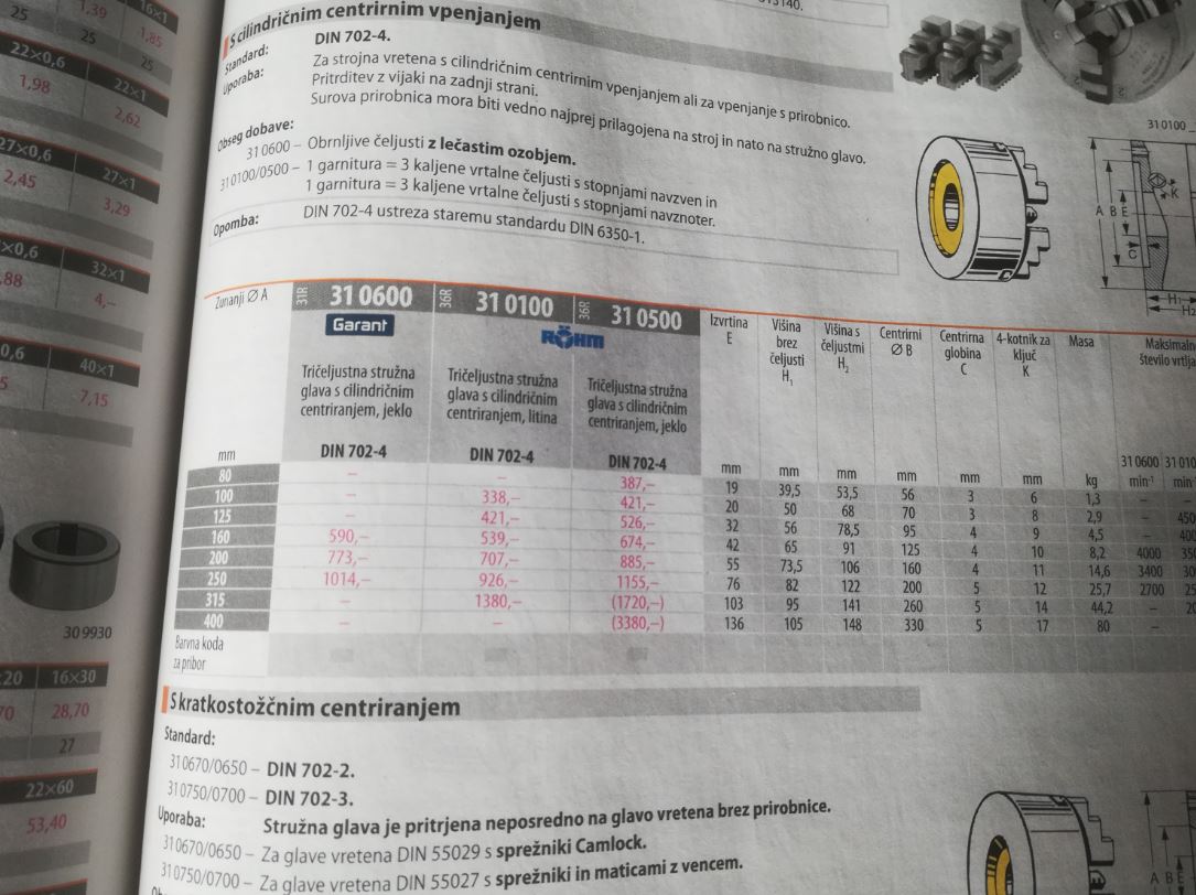

Sem prilepil sliko iz aktualnega Hoffmanovega kataloga, kjer lahko vidiš koliko stane "normalna" glava.
Cene so brez DDV. V kolikor pa hočeš še kaj boljšega pa je lahko cena za glavo premera 160mm tudi 2000€ in več.

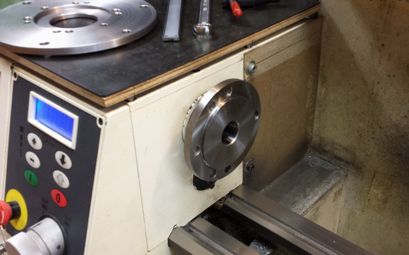

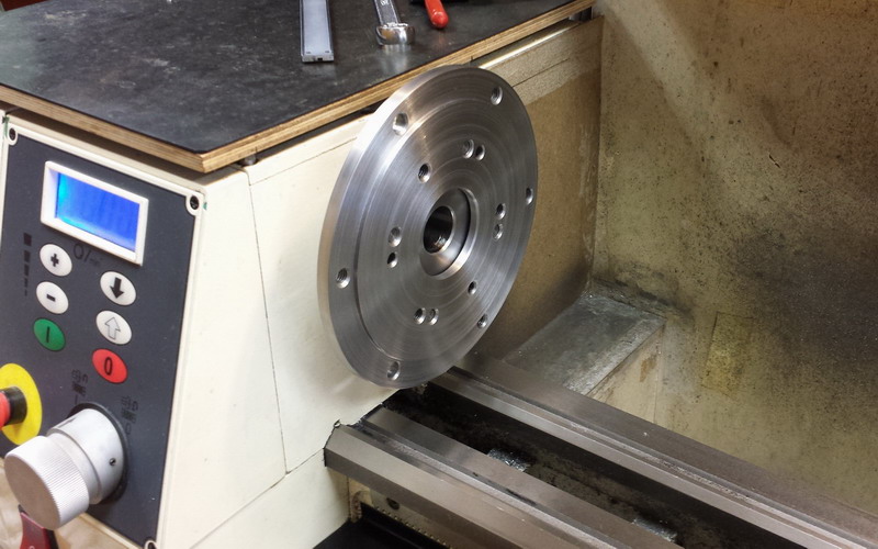

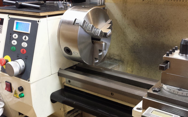

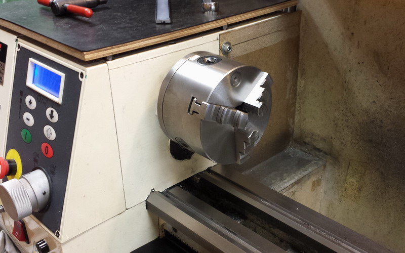

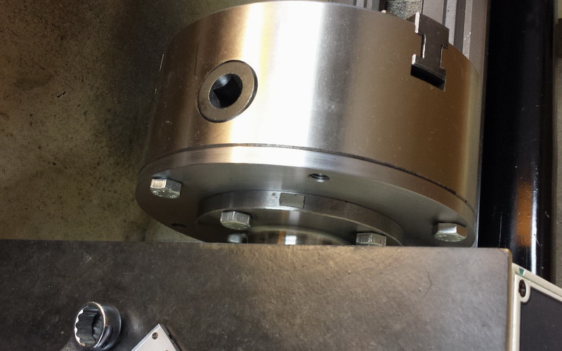

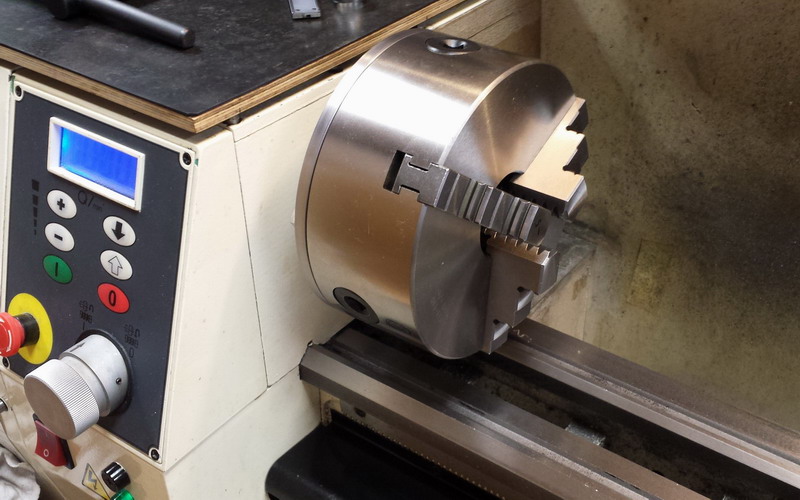

OdgovorNapisal/-a reber » 22.1.2022 18:27
Najprej bi se iskreno zahvalil vsem, ki sodelujete v tej temi in ste podali svoja mnenja, namige, predloge, ...
Seveda se spodobi, da pokažem še rezultat, zato prilagam nekaj fotografij:

OdgovorNapisal/-a reber » 22.1.2022 18:57
Kot lahko vidite na fotografijah, je med glavo in posteljo še precej prostora, približno 25mm ga je, oziroma še nekaj več, tako da čeljusti lahko še malo gledajo ven v izrednem primeru, to utegne biti precej nevarno.
Vpel sem nekaj kosov in preizkusil, sploh ni tako slabo, vpetih obdelovancev še nisem meril koliko opletajo, ampak tako na oko je videti zelo vzpodbudno, sploh ne opleta tako zelo.
Vibracij tja do 300 vrtljajev na minuto ni, nekje pri 380 se pa začne čutiti, poskusil sem do 500 in se že malo čuti. Mislim, da so to vrtljaji, ki jih ne bom dosegal. Inercije je zaradi teže in premera v primerjavi z original glavo kar veliko, to pa pomeni, da bo treba biti bolj previden, če kaj zagrabi, bo lomilo.
Opletanje glave je enako ob prirobnici in na sprednjem robu. Čelna ploskev glave nima opletanja, oziroma ga je kvečjemu za nekje do 1 stotinke mm, kar pomeni, da je glava iz centra, verjetno zunanji obod... mogoče bi pustil prirobnico in centrirni rob pri miru in nekoč na zunaj glavo prebrusil, bo treba naredit nastavek za mašinco...
Kaj točno je iz centra in kako, bom ugotovil, ko naredim nekaj testov in meritev. Čeljusti so kar v redu, verjetno jih bo treba rahlo prebrusiti, ker gladek obdelovanec, če ni zategnjen, se čuti kot da bi se malce majal. Zaenkrat ne bom predeloval in dodeloval še nič, najprej moram sprobat in pomerit, naredit nekaj izdelkov, rezultati uporabe bodo pokazali pomankljivosti, videlo se bo ali so te pomankljivosti sploh tako velike, da bi se moral sekirat.
Ja, vem, za ta denar je to to, v bistvu je še zelo v redu, kot kaže. Glavo sem seveda tudi razdrl in pomeril notranje mere. Kakšna je ponovljivost vpetja in kako se čeljusti obnašajo na različnih premerih je najbrž še najbolj odvisno od tistega kolesa notri z polžem, ki premika čeljusti, ne vem kako se temu reče, saj veste kaj mislim. Glava je tipično najbolj preprosta, v bistu narejena na enak način kot originalna. No, tudi originalno sem že imel ene 2x narazen, občasno jo odprem ko se začne zatikat, spiham tiste manjše špene, ki pridejo notri, očistim in namažem.
Večja glava je kar dobra pridobitev tudi zaradi lažjega vpetja obdelovancev nad 22mm premera. Tja do 45mm gre notri v glavo, 98mm je globine od prednjega roba čeljusti do prirobnice, to pomeni da v bistvu lahko obdelujem vsaj 150mm dolg obdelovane brez uporabe konjička. Glava je 10mm višja, čeljusti tudi 10mm, prirobnice imam 7mm, kar pomeni da so konice čeljusti sedaj 27mm bolj oddaljene od ležajev, nekaj ročice je že in za pretiravat ne bo z dolgimi obdelovanci.
Sedaj je na vrsti dokončanje linete, z večjo glavo bo lažje. Podstavek imam že, sedaj bo na vrsti obroč. Tudi lineto bom potem slikovno predstavil, mislim, da bo kar lep izdelek, predvsem pa funkcionalen.
Kasneje bo treba naredit še nastavek za brušenje, bo prišlo prav tudi za brušenje konusov, stročnice MK-2 in razna orodja s tem konusom delam sam, za moj rezkalni stroj. Saj kar gre, počas pa gvišno.
