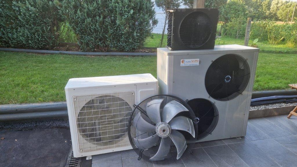

Če morda še koga zanima samogradnja, imam na zalogi, uparjalnik 16kw z dvemi ventilatorji, zunanjo invertersko enoto GREE 8kw z pripadajočo elektroniko, kondenzator 3kw in ventilator 650mm
Vse skupaj po simbolični ceni.
