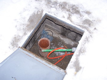

Nikolaus napisal/-a:Ovo što sam do sad vidio na ovoj temi foruma je za svaku pohvalu.Niste vi Slovenci bez razloga bili glava bivše Juge.Kada je meni pre dve godine pala na pamet ideja da se od klima uredjaja moze napraviti toplinska crpka obratio sam se nekim stručnjacima ovde u Banja Luci i svi su mi rekli da je to nemoguce napraviti.Sad ste mi vi potvrdili da je to moguce ali da nije ni jednostavno.Ja sam upravo uselio u svoju kuću i trenutno imam elekro blok i podno grejanje.
Posto imam nameru da stavim toplisku crpku,napravio sam bušotinu (vidi se na slici) i tu imam dovoljno podzemne vode i njena temp je 12 C i kapcitet veći od 2L/s. Zanima me da li bi se mogla napraviti tč izlazne snage 18-20kW a da se napravi evaporator na podzemnu vodu.Uredjaj ne mora biti inverter tipa jer imam nameru da stavim spremnik vode za grejanje od 1200L tako da crpka nebi često uključivala.
Ovu tematiku oko tč odlično poznajem jer me to zanima i zbog vlastite kuće i zbog moje struke (arhitekt) ali nisam stručnjak. Zato molim neka mi Snake a može i neko drugi odgovori na moj upit.
Konkretno,može li se to napraviti i koliko bi orjentaciono koštaka takva tč ako bi se napravila od neke dobre japanke klime, može i rabljene.
Da li se sa freonom R22 postižu bolje performanse tč i da li je njegov nedostatak samo ekološki faktor.
lep pozdrav
Pa poglejmo kaj vemo!
1.
Dovoljno podzemne vode i njena temp je 12 C i kapcitet veći od 2L/s.
Odg.:
Za vsak kW potrebujete cca. 200 litrov vode/uro. Na to je potrebno izbrati ustrezno čpalko na globino in temperaturo vode! Če je voda plitva (manj kot 6-8m), se bo temp vode z letnim časom spreminjala za X stopinj. Potrebno je paziti (biti prepričan), da voda ne pade v najbolj mrzlih mesecih pod kakšnih 7-8 stopinj!!!
S KAKŠNE GLOBINE BI ČRPALI VODO (na kakšni globini je voda)????
2.
Odg.:
Da, seveda gre narediti za željeno vrednost, vendar je zaželjeno najprej narediti okvirni izračun izgube stavbe ob najbolj neugodnih razmerah (ob najnižji temp.) in na to izdelati ustrezno TČ.
Kot stokovnjak (arhitekt) si to z lahko naredite (izračunate) sami.
3.
Odg.:
Pri obeh omenjenih plinih ni velikih razlik pri izkoristku (R407C ali R22).
Vsak plin ima nekaj dobrih in slabih zadev. Sam sem pristaš R22 (ni pa teževa narediti tudi z R407C, se a malo podraži).
4.
Odg.:
Za takšno moč je potrebno izbrati dele, ki bi jih teško našli v kakšni klimi (ne izključujem možnosti s klimo, ampak...). Po moje klima odpade! Kompresor mora biti velik/močan in 3 fazni!!!!!
Torej je potrebno posebej narediti izbor za željeno moč.
PREDLOG
Najprej napravite izračun izgub za objekt in ugotovite s kakšno temperaturo potrebujete za ogrevanje (30, 40 45, 50 ali celo več stopinj).
Šele nato se je moč pogovarjati kaj narediti in koliko bi to stalo.
Primer cene:
Moja TČ, ki jo vidite na sliki ima cca. 11kW, je material stal cca. med 2500-3000 EURov (brez dela).
Vaša bi prišla verjetno okoli 1,5 krat zgornje zadeve (gre za zelo grobo oceno)!

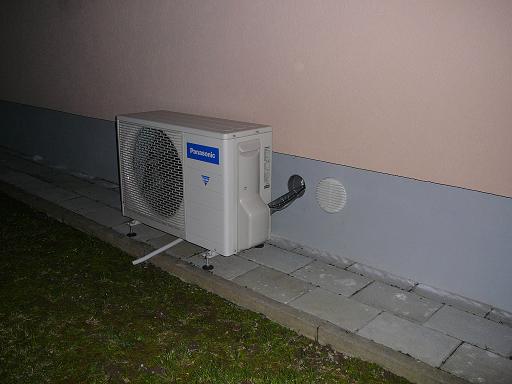

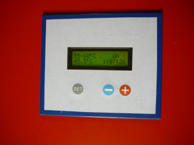

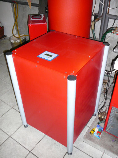

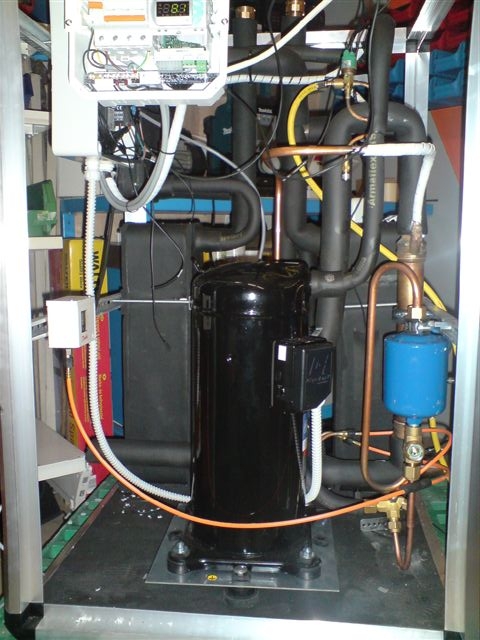

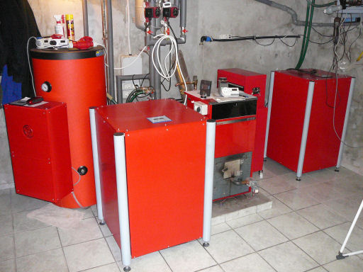

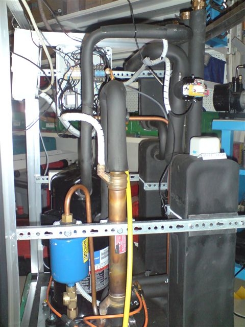

OdgovorNapisal/-a glavca1 » 18.2.2009 9:42
snake napisal/-a:
dedek napisal/-a:Vse čestitke Snake
Hvala "DEDEK", kar malo sem se zredil od...
No pa še verzija 3 (zadnja) s 3.faznim scroll kompresorjem LG 29 000 btu (cca. 10-11kW grelne moči).
Slike:
Še celotno postrojenje:
... še nekaj kar (še) NE dela (jezi)..., da ne bo kdo mislil, da imam samo uspešne projekte!
:roll: :x :evil:
...v razvojni fazi...
v kleti (znotraj)
zunaj
Kje pa je težava ? Počasi se lotevam podobne variante z dvema zunanjima enotama....
l.p. Jože
in to je vse!
glavca1
Prispevkov: 529
Pridružen: 9.3.2006 20:09

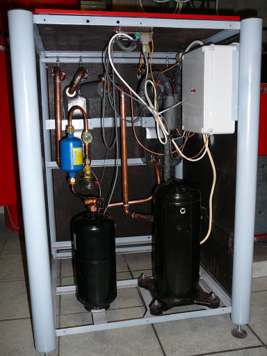

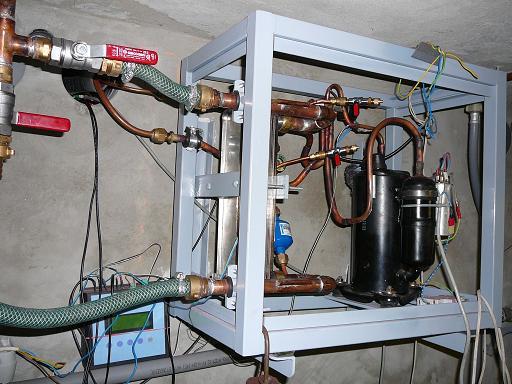

OdgovorNapisal/-a sassapo » 18.2.2009 10:01
Še dve moji fotki TČ. v izgradnji
