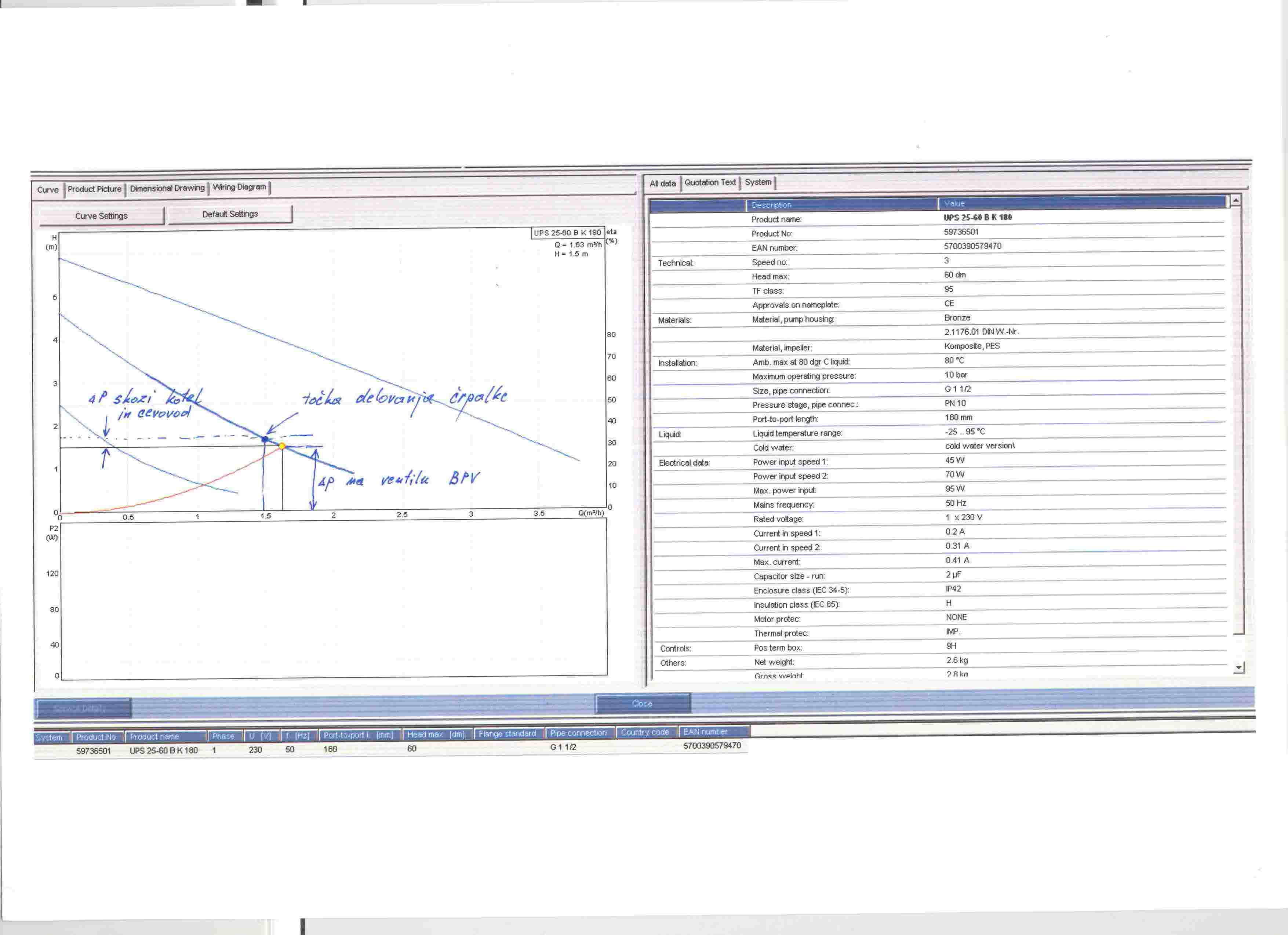

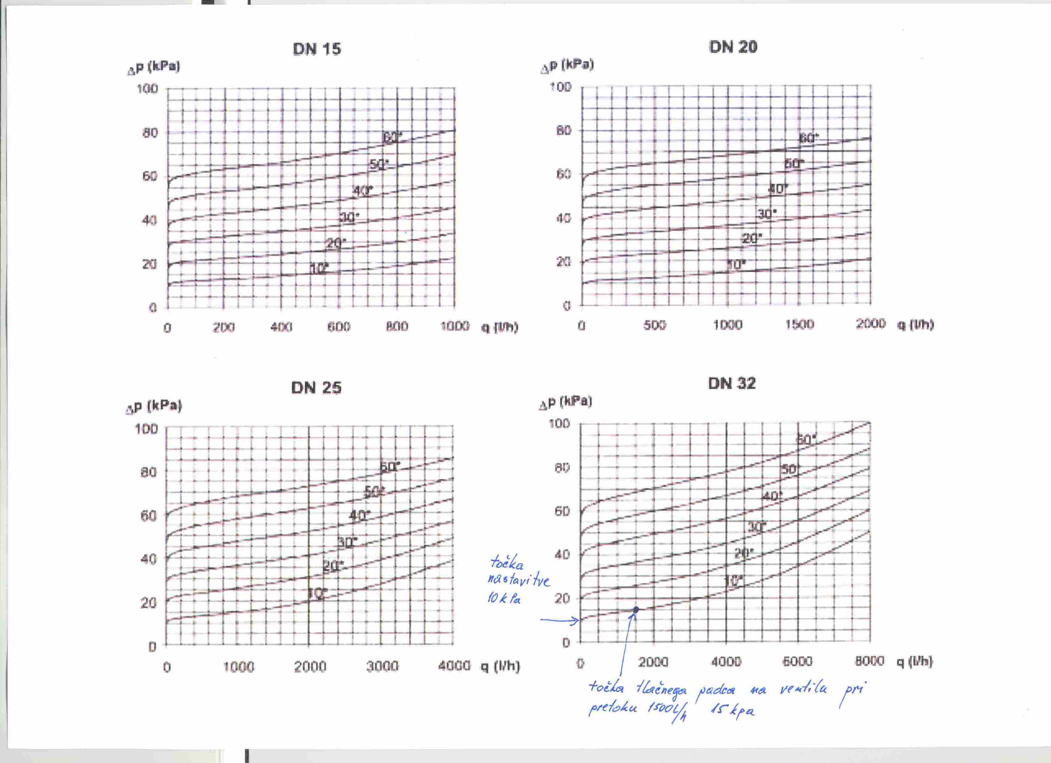

OdgovorNapisal/-a kruster » 2.12.2010 12:46
Ne govorim o nekih sodobnih kotlih na takoimenovano pirolizo, kajti to je le izraz za uplinjanje lesa le bolj sodobno se sliši. Ta postopek se dogaja prav v vsakem kotlu ali kurjenju, razlika je le pri prisilnem vpihu ali odsesavanju zraka in pri tem z labda sondo kontrolirati vsebnost kisika v dimnih plinih, s tem podatkom pa regulirati loputo primarnega zraka (zrak , ki vstopa v kurišče in povzroča segrevanje lesa in s tem količino lesnega plina)in loputo sekundarnega (zrak , ki se vpihuje v zgorevalno komoro, kjer se meša še z nezgorelimi plini in omogoča popolno zgorevanje). Z dobo konstrukcijo "klasičnega" kotla in pravilnim kujenjem le-tega , dosegamo podobne rezultate, boljši so kotli z spodnjim odgorevanem (trajnožareči), kjer primarni zrak vstopa preko prednje rešetke , sekundarni pa skozi spodnjo rešetko v zadnji del kurišča , kjer je običajno obloženo z šamotno opeko,... seveda kotel mora delovati z vsaj 80% nazivne moči, da so ustrezne temperature in mešanje plinov v kurišču, za kar je potrebna dogradnja hranilnika
G Žerjavar , pravite da bi opravili meritev, ki po mojem ni potreba , lahko Vam navedem podatke svojih meritev:
v kotlu gori 4 ure 40 kg drv (hrast, breza ,smreka, kostanj...)
Črpalka premaguje Δtlak 0.015bar , tu daje nekje 1.5 m3/h
razlika med vstopno in izstopno tem. v kotel je 20°K
To pomeni , da kotel odda v vodo 140kWh
Energija v drvih je 166 kWh
izkoristek 84%
nakar se kotel še ohlaja v sistem več ur

OdgovorNapisal/-a Žerjavar » 2.12.2010 13:15
izkoristek 84%
Priznavam, čeprav ne vem, na kak način se je dobil pretok in koliko je točen.
