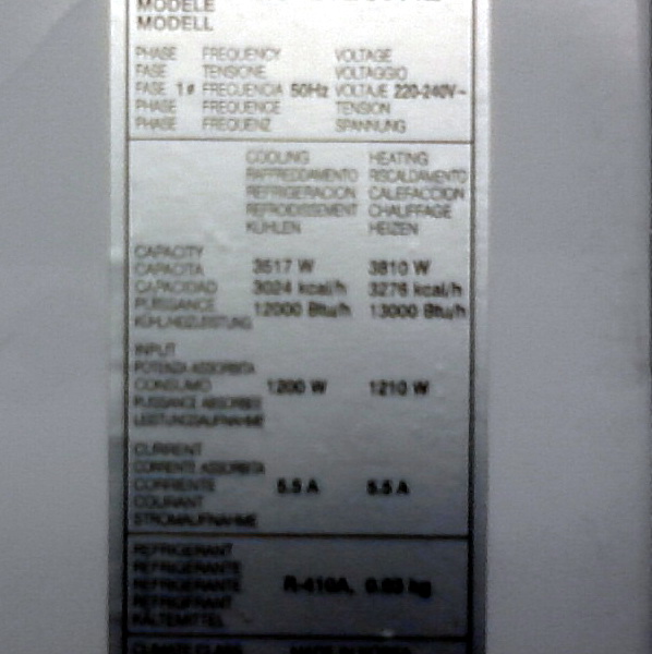

Tamy napisal/-a:Tovarniski podatki so 1200W hlajenje, 1210W gretje. Zdaj sem z regulacijo obratov nekako uspel znizati na 1490W, ob temp. kondenzacije pod 50'C in uparjanja na 5-7'C, nizje pa ne gre. Ne vem ali je to realno stanje, pa da tovarniski podatki (LG) zavajajo ali pa je narobe se kaj drugega. Modra je tudi izmenjevalec problematicen (0,8m2), ampak kot pravi Sasapo, naj bi bil o.k. Glavca, kaj si pa ti mislil s tem, da je tvoj izmenjevalec v zalogovniku premajhen, kaksne so tezave?

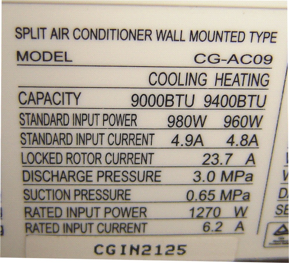

Firma je "podn" COOLTECH 9000 btu. Je pa zanimivo, da podatek ne laže. Izmerjeno s Conradovim merilcem porabe in za vsak slučaj še s tokovnimi kleščami. Bodo "glavce" rekle, zakaj je tako :D . Snake, koliko vidim, so te Jožetove slike zelo "segrele" za akcijo :D

90% varianta je da za gretje nimaš podaljšane kapilare, ker niso šli v strošek z nepovratnim ventilom in so dobesedno vzeli da je klima za gretje v prehodnem času (do zunanje cca 10) in je razmerje kondenzacij/uparjanje je isto.... Zakaj je poraba večja za par Watov in ne ista ? Ker oba izmenjevalca nimata enakega dušenja (enakega upora skozi izmenjevalec) ... Verjetno je tukaj tistih bogig 20 W .... Aja, si meril kompletno porabo... nekaj porabi še 4potni ventil.. :)
