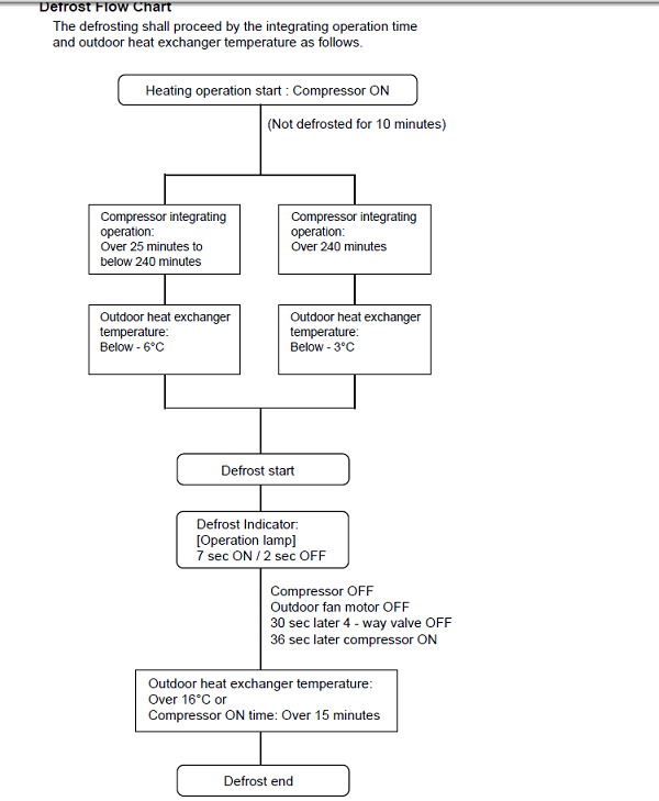

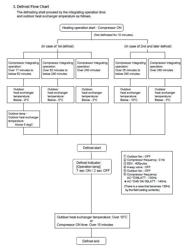

sassapo napisal/-a:Ta veliki odtaljevanje rešujejo z boljšo ali slabšo temperaturno in časovno konstanto. Še nisem videl TČ, ki bi odtaljevala res samo takrat ko je to potrebno.
Z zamrznitvijo uparjalnika ventilator ustvarja vedno večji podtlak, kar vodi do zelo dobre rešitve.
Na krmilniku za 150€ imaš 4 analogne (NTC vhode)
5 digitalnih in 5 izhodov. Že predprogramirane sheme voda voda, zrak voda, več kompresorjev...
Se še splača :-?
Sapo, tudi to je bla tema "piknika" :) smo te pogrešali...
Ja, bolj ali manj vsi defrosti so vezana na čas in temperaturo, verjetno zaradi zanesljivosti ?...
Podtlak ima enako hibo kot meritev toka na ventilatorju (tudi ta naraste ob zaledenitvi in je lažje merljiv kot podtlak). Oba odpovesta pri regulatoju vrtljajev na uparjanju, kar posledično spreminja podtlak in tudi tok.
Mogoče bi bila še najlažja varianta z 3 optokoplerji (oziroma foto tranzistoji in diodam) ki bi jih dal na vitalno mesto, kjer bi 3x preluknjal izmenjevalec- satovje z izvijačem. Ko bi mesto zamrznilo na dveh od njih bi prekinil svotlobo in sprožil defrost, dokler temperatura v izmenjevalcu ne naraste na 10C...
Po moje najlažje in najcenejše...

OdgovorNapisal/-a sassapo » 12.5.2010 21:52
Jože... sem probal že pred nekaj leti z lasersko diodo in sprejemnikom, pa ni blo :-?
Drugače pa boljše mašine računajo hitrost padanja temperature uparjanja, tako da ne odtaljujejo kr tja v en dan. Še vedno pa mislim, da je vakum rešitev, seveda ob dovolj dobro sprogramirani podatkovni enoti.

OdgovorNapisal/-a glavca1 » 13.5.2010 6:03
sassapo napisal/-a:Jože... sem probal že pred nekaj leti z lasersko diodo in sprejemnikom, pa ni blo :-?
Hm,,,, Kaj te je pa zafrkavalo ? Nekako sem imel v mislih vsaj 3 zaradi zanesljivosti... :)

OdgovorNapisal/-a Tamy » 13.5.2010 10:56
Mislim da verzija s senzorjem za vodo ne bi bila najboljsa. Namrec, je dovolj da je na izparilcu ivje, pa pretok zraka ni vec dober, senzor pa ne bi reagiral. Pa tudi ce je led, ko se ta stali, traja se nekaj casa, da posusi vlago na senzorju, tacas pa bi bil senzor v stiku. Odvisno je seveda tudi od tega ali je uparjalnik nagnjen, potem led kmalu odpade, sicer ne. Verjeto bi bila predlagana vakuumska varianta bolj zanesljiva.

OdgovorNapisal/-a snake » 13.5.2010 13:44
jerjur napisal/-a:Imam sicer toplotno črpalko voda voda, vendar ker pobiram samo površinske vode (bližina potoka) sem imel ravno tako težavo z zmrzovanjem izmenjevalca.
Rešil sem tako da merim razliko temperatur na plinskem delu in ustavim kompresor ko je razlika premajhna.
Letos še ni zmznil.
domnevam, da pri zrak/voda tudi delovalo.
Sistem voda/voda
Mislim, da je potrebno gledati temp. plina v kompresor (iz uparjalnika). Razlika temperatur na uparjalniku se lahko spusti in lahko pride do "veselice" na uparjalniku (v primeru, če je voda prehladna ali ni pretoka vode)!
Sistem zrak/voda
Samo razmišljam (mogoče celo noro).
Tukaj postavim temperaturni senzorje na cev v uparjalnik, iz uparjalnika in merim temperaturo zraka. Ko se razlika temperature zraka in izhoda iz uparjalnika preveč odmakneta je uparjalnik zaledenel (uparjalnik več ne zmore). Potem se začne odtaljevanje!
KAJ PRAVITE NA TO (iščem še kakšno mnenje)???
Vsi diagrami, ki jih gledam se mi zdijo zelo iskustveni (gledaš in...) in verjetno veljajo samo za točno določen tip klime.
To je moj pogled, ni pa nujno, da je dober!
Snake (vas opazuje)! ;-)

Re: Zaščita proti zmrzovanju
OdgovorNapisal/-a glavca1 » 13.5.2010 13:58
Ravno to me čudi, da se resni proizvajalci kot so Mitsubishi, daiken, fujitsu... tako pri klimah kot pri TČ ne odločajo za drugačne alternative defrosta. Očitno res stvar ni tako enostavna ali pa ni zanesljiva... nekaj je zagotovo na tem, da pri vseh hi-techu ne izvedejo kakega bolj pametnega defrosta kot čas in temperaturo...
kot pr<vim, čudnoo...
