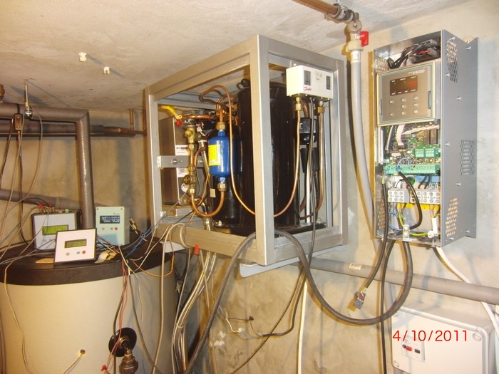

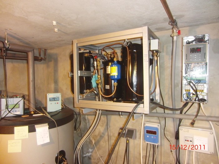

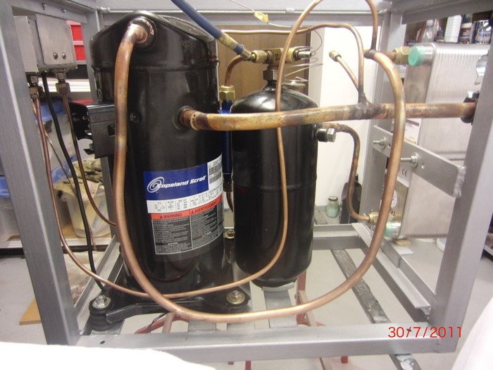

snake napisal/-a:Pred kratkim je "glavca1" spraševal, če kaj delamo.
Tukaj je nekaj slik TČ zrak/voda, ki je v preizkusnem delovanju in se bo uporabljala samo v času, ko so zunaj dovolj visoke temperature (nimam odtaljevanja-menjalnega ventila), da po nepotrebnem NE "mučim" TČ voda/voda.
Tako se je začelo:
Tako nadaljevalo:
Sedaj pa je trenutno tako:
Zelo lepo snake, če pa lahko pripomnim imaš napačno postavljen TEX ventil.
ps. navpično dol, da je vedno poln tekočine, pa rezervoar ti precej zmanjša moč gretja(uporablja se samo pri hlajenju)obvezno ga odstrani, boš imel precej boljši izkoristek :wink:

OdgovorNapisal/-a damo » 11.1.2012 17:36
sassapo napisal/-a:pa rezervoar ti precej zmanjša moč gretja(uporablja se samo pri hlajenju)obvezno ga odstrani, boš imel precej boljši izkoristek
Sapo, lahko to malce obrazložiš? Ni mi ravno jasno, saj se rezervoar nahaja izza kondenzatorja, torej zatem ko smo plinu že odvzeli koristno toploto?

OdgovorNapisal/-a sassapo » 11.1.2012 18:32
damo napisal/-a:
Se opravičujem, pogledal še enkrat in rezervoar je dejansko na sesalni strani kompresorja in služi preprečevanju tekočinskih udarov, za kar pa zopet ni potrebe saj scroll kompresorjem kapljevina ne škoduje.

OdgovorNapisal/-a damo » 11.1.2012 18:53
No, jaz niti nisem gledal Martinove vezave, vprašal sem bolj na splošno (kjer je rezervoar med kondenzatorjem in exp. ventilom), ker mi ni jasno, zakaj bi izgubival na izkoristku.
damo
Prispevkov: 231
Pridružen: 4.7.2003 11:48
OdgovorNapisal/-a snake » 12.1.2012 20:00
damo napisal/-a:No, jaz niti nisem gledal Martinove vezave, vprašal sem bolj na splošno (kjer je rezervoar med kondenzatorjem in exp. ventilom), ker mi ni jasno, zakaj bi izgubival na izkoristku.
Rezervar je med izhodom iz kondenzatorja in exp. ventilom. Tudi meni ni najbolj jasno zakaj bi izgubljal izkoristek?
Se pa strinjam, da bi bilo mogoče malo bolje, če bi bil exp. ventil obrnjen drugače, a je v njem le kratek čas plin in ne samo tekočina (cca. 30 sekund ob vklopu).
