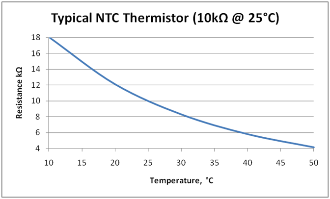

amater napisal/-a:Zdravo,spet je zima pa sem začel malo prebirati temo o TČ.Jaz sem zadevo pri inv.tč rešil tako da sem dal upor na senzor notranje enote potem pa to pritrdil na cev ,se mi zdi to še najbolj enostavno.Zadeva je enostavna in funkcionira
Zdravo. Če se ne motim si z uporom samo goljufal pri temperaturi? Kar imaš nastavljeno na daljincu se sedaj verjetno ne ujema z temperaturo vode. Sam sem tipalo postavil tako, da mi pri nastavljeni temp. 23 greje vodo na nekje 31 stopinj. Katero zadevo si uporabil za izdelavo tč. Jaz sem Toshibo RAS16, kar zadostuje za cca 80 kvadratnih m, za 120 pa ji zmanjka moči, zato razmišljam o izdelavi še ene, ali močnejše ki bi bila za oba nadstropja po 60kvadratov.
NTC 10k ima cca 10k pri 25C. Pri 42c ima cca 5,8kohm... se pravi da se zlaži za razliko gor in
bi moralo delat...
10k - 5,8kohm = 4,2 kohm... - zaporedno (tista mali črni senzor, tisti na izmenjevalcu pusti isti !)
Seveda vsi ti upori in senzoji malo lažejo in tudi karakteristike niso vedno enake, tako da potem na fino nastaviš za temperaturo na dalincu in malo z probavanjem... oziroma malo z preračunavanjem
