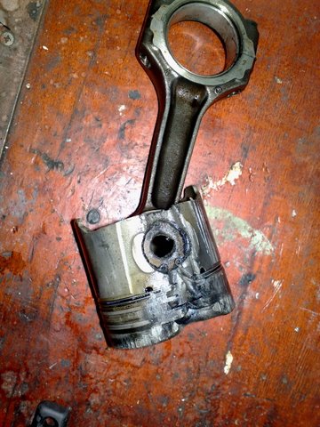

Zanima me vaše mnenje posledica česa je to..
Poškodba je pod izpušnim ventilom, samo na tem batu, ostali trije so brez poškodb. Gre se za turbo dizlel motor.
Zelo grobo, bi bilo pri bencincu taka poškodba če bi imel prerevno mešanico, pri prebogati bi imel spiranje cilindra, v primeru klenkanja bi bat počil(med obročki,...), v primeru prevelike moči bi ?
Kako je pri dizlu? Je to posledica preveč goriva, prevelike moči,...?
Avta ob poškodbi nisem vozil sam, zato je menda...
menda se je motor prevrtel "ibertur" (ali kako se napiše).
Slišal sem(nisem še preizkusil)da ko pride olje v motor le to gori z dosti višjo temperaturo in bi to bilo lahko posledica "pobega motorja", čeprav je lahko najprej nastala poškodba (stopilo bat), in je zaradi kompresije, ki je dobila "lepo" pot v karter pognalo olje v sesalni kanal...
Kaj mi mogoče veste svetovat, na koga bi se lahko obrnil (da ne bo samo iz knjig), ali je morda celo na strojnem faksu kakšen asistent ali profesor, ki bi se bil pripravljen pogovarjati o takem?

Po vsem napisanem in sodeč po slikah bi rekel, da je mogoč izvor težave v šobi. Lahko, da šoba ni delovala pravilno in, da je zalivala steno cilindra na tem mestu (sicer je to precej malo verjetno) in s tem povzročila zaribanje. V tem primeru bi bilo že dalj časa videti moder dim za avtomobilom in smrad. Zagotovo pa se je tole pripetilo pri polno obremenjenem motorju npr. na avtocesti pri prehitevanju, ker bi bila poškodba v drugačnih okoliščinah bistveno manjša.
Če so vsi ostali cilindri nepoškodovani, bi tole okvaro težko očital vozniku. Edino kar mu lahko očitaš je to, da mu ni tuje pohoditi plin do konca. Sicer pa najbrž veš v kakšnih okoliščinah se je to zgodilo (avtocesta, vožnja navkreber...).

Podobno zadevščino sem videl pri fiatovem 2 in pol litrskem turbodizlu ko ga je možakar tiščal v črnokalski klanec pa je odpovedalo hlajenje motorja. Na vrhi se je zgodila podobna poškodba s tem da je pregrizlo tudi cilinder.

xstrojnik --> oprosti ce nisem bil razumljiv ... tema ni namenjena da bi preveril ali lahko vozniku očitam, sploh mu ne in mu tudi ne islim. S tem da nisem vozil jaz sem hotel samo povedati, da ne vem točno kako se je odvijalo vse skupaj. (kaki zvoki, kako se je vse skupaj obnašalo,...)
Zadeva se je zgodila na avtocesti in tik preden je voznik hotel na izvoz iz avtoceste.
In ja, avto je drugače full letel. :)

No nekako kaže na previsoko temperaturo v cilindru oz preveliko temperaturo izpušnih plinov. Kaj bi lahko bil vzrok temu?
Kupil sem EGT (egsaust gas temperature) sondo, da bom preveril kje sem s temperaturami izpusnih plinov.
Kaksne pa so temperature nekje v mejah normale, v izpušnem kolektorju? Kako se jih določa?

Garant je šoba špicala na pamet . Motor ma prek 300000 km

Preveč je turbine filala zraka, in računalnik doda več goriva in se motor pregreje. Pol pa je še dodatna nevarnost da pride olje nad bat in motor pobegne v visoke obrate(iberture).Lahko bi navedel kateri motor je to in če je bil čipan.

Polukni v batu je to TDI motor

hm:
- prevelik tlak polnjenja
- prevelika količina goriva
- prevelik predvžig
- previsoka temeperatura izgorevanja
- nepravilno pršenje šobe

Nisem strojnik, pač gledam zanimive fotografije. Čisto laično gledano se mi zdi, da je bila temperatura dosti večja v spodnjem delu bata ker zgoraj, al pa videz vara. Tudi slaba šoba bi po mojem naredila luknjo v centru bata, ne pod izpušnim ventilom. Vsekakor so to samo moja laična opažanja in ponavljam, da se na motorje ne spoznam preveč.

Očitno iz slike je da se je to dogajalo pri polnih obratih motorja, lahko je počil batni obroček in so pri tem vroči plini, ki jih povzročajo explozije uhajali na tem mestu skozi bat. Pri tem se je začel bat nenormalno pregrevati. In je se je začel bat topit . To se zgodi v parih sekundah.
Torej poškodba je vsekakor posledica slabega tesnenja batnih obročkov.

Avto, oz. motor v njem je Renault Laguna 1.9 DTI.
