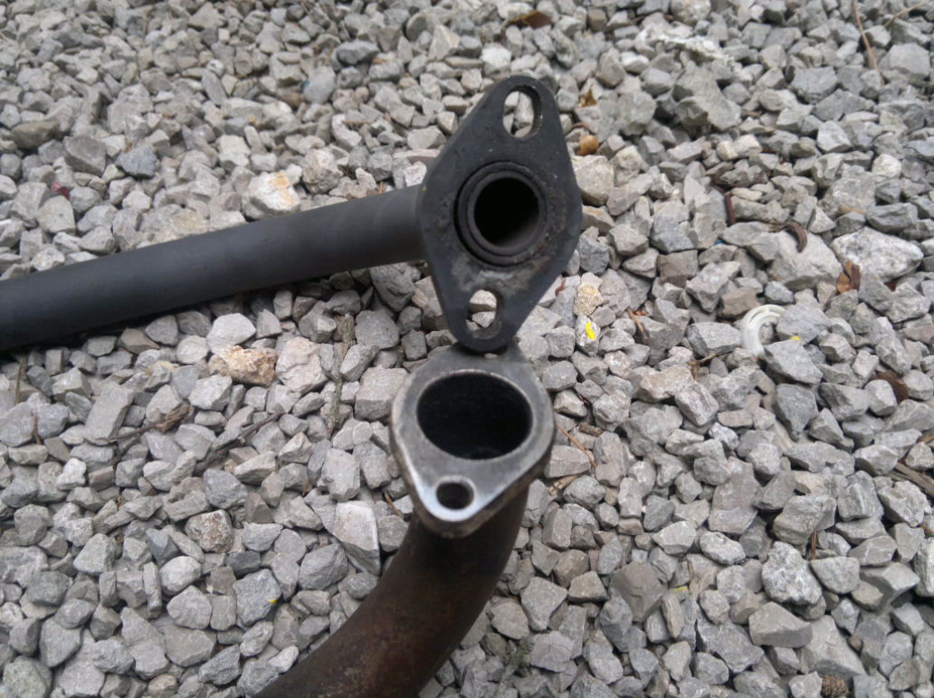

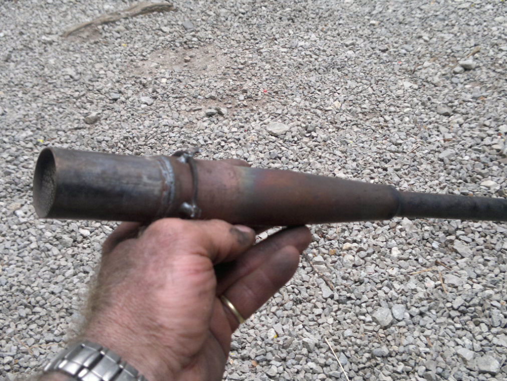

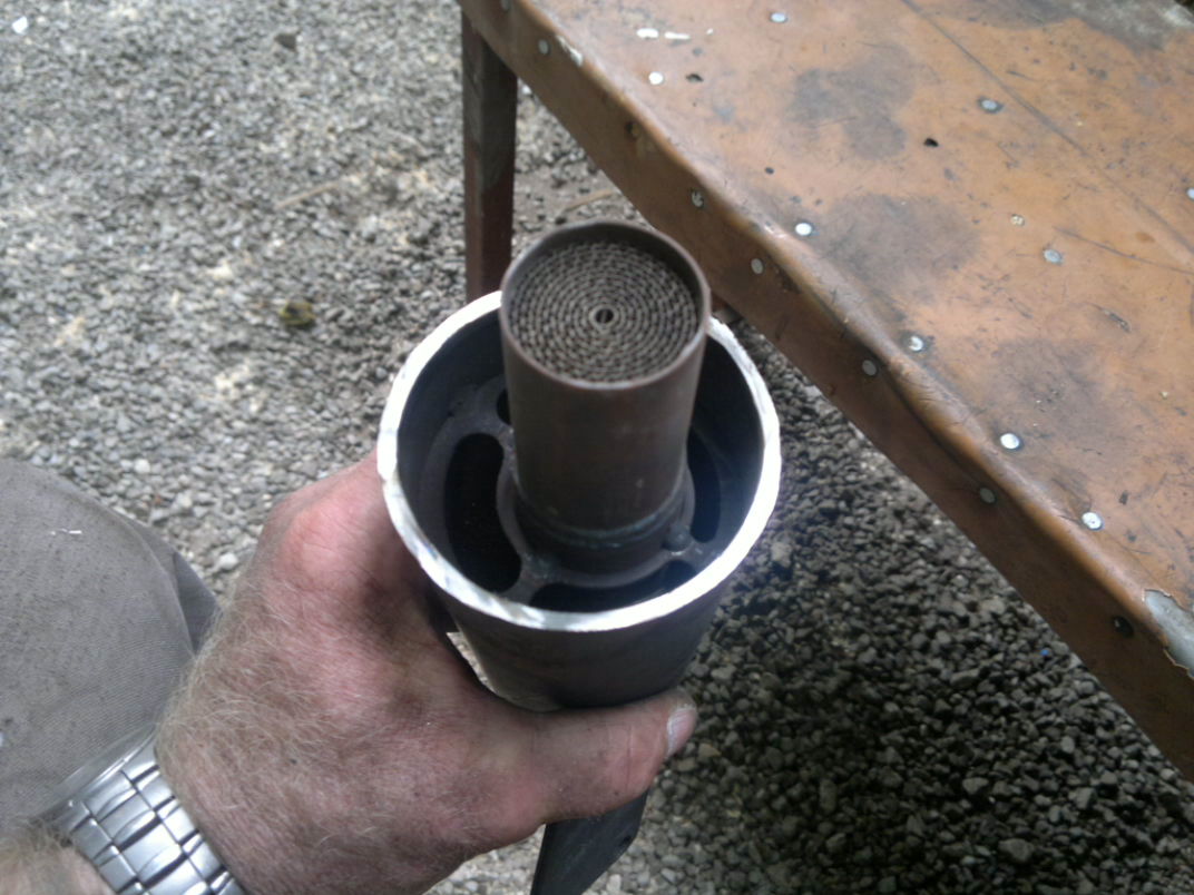

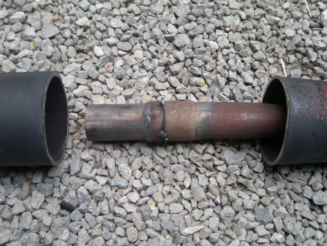

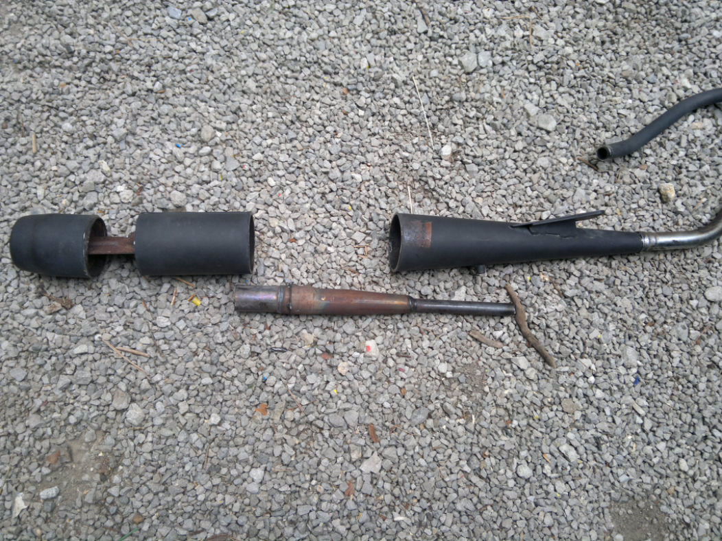

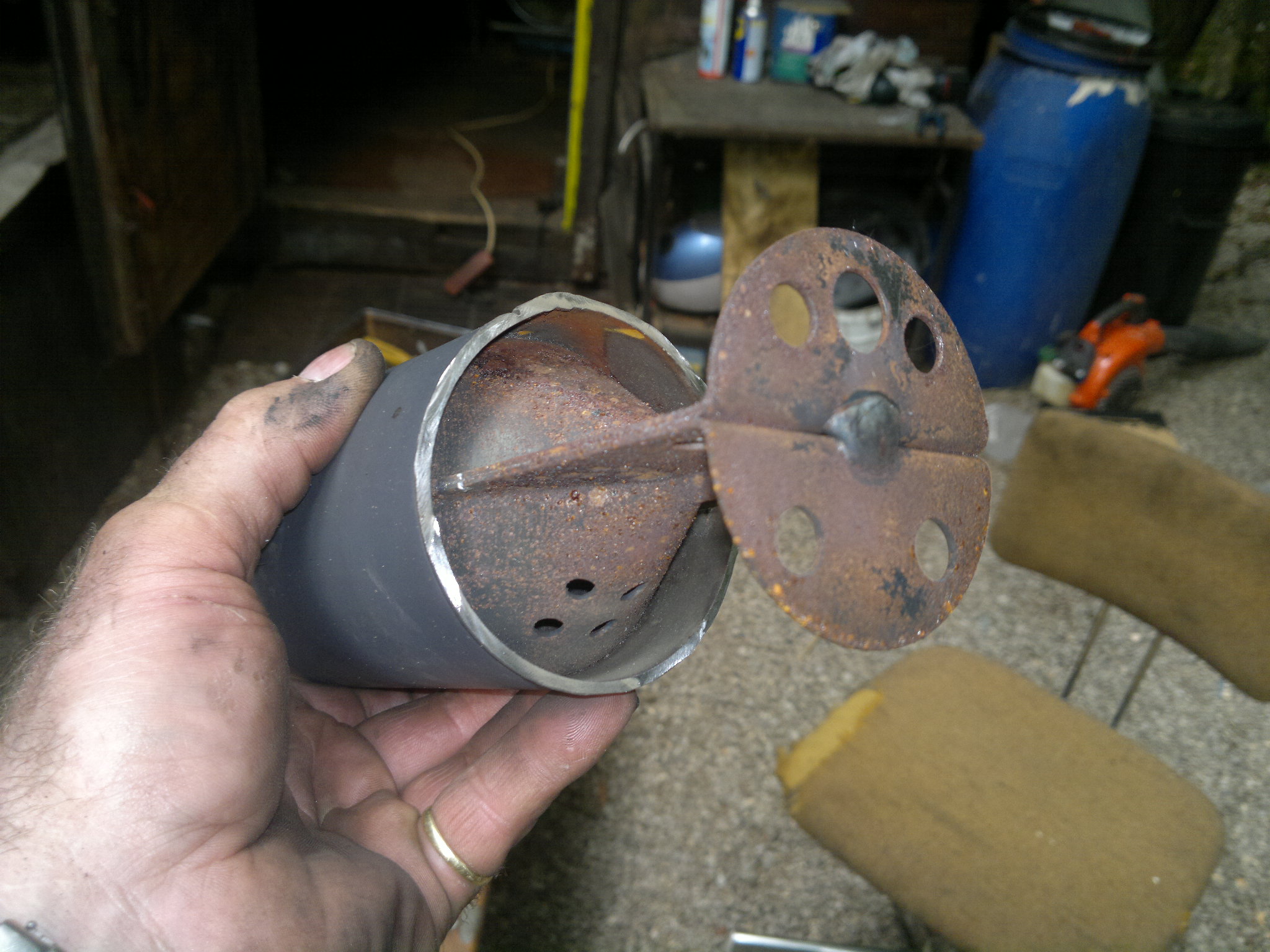

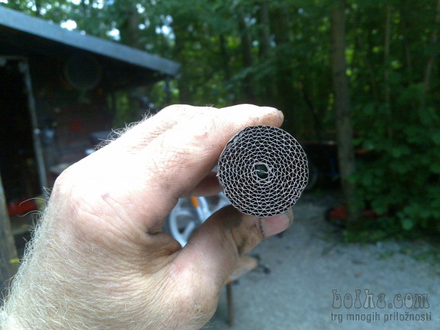

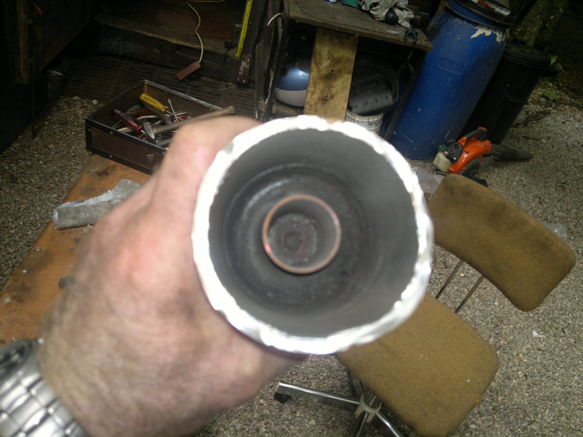

OdgovorNapisal/-a .grm659 » 2.7.2011 7:56
Par fotografij predelave ispušne cevi.Ta je že novejša in se razlikuje od prejšnjih po drugačni namestitvi katalizatorja.
