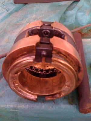

Mislim da ima drsni ležaj spredaj in kroglični zadaj.Spredaj ima dve utorni matici ena zunaj ena znotraj vmes pa naj bi bil ležaj nad ležajem je nekakšen filc do katerega pride olje po kanalu na ohišju kot je prikazano na spodnji sliki.Bom pa popoldne preveril še enkrat.Kako pa se preveri zračnost ležaja z roko, z cevjo v spindlu ali kako drugače?O teh stružnicah je veliko napisanega na it, forumih a kaj ko ne znam italiansko. :cry:

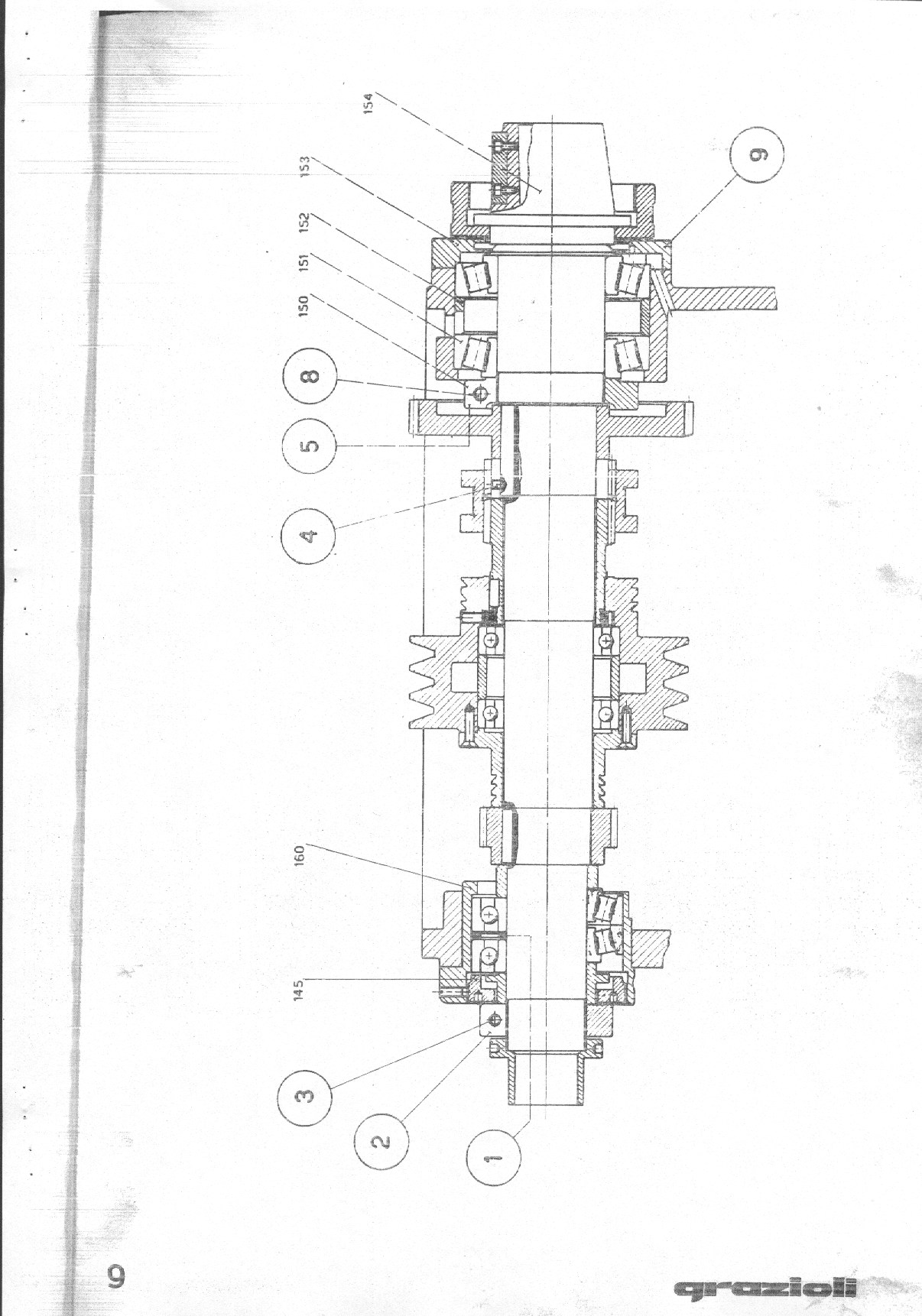

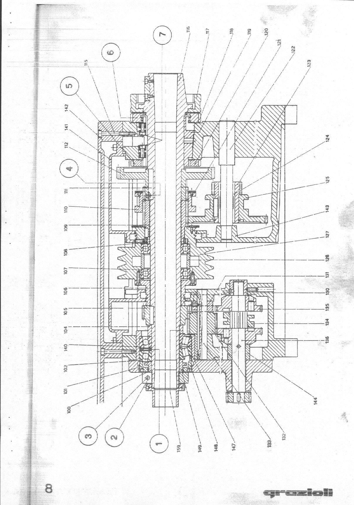

Recimo, na spodnji sliki na zadnjem delu vretena je po moje narisan kroglični ležaj pod št.102,140 na drugi strani pa stožčast.Če ima kdo kakšna bolj podrobna navodila bi bil zelo hvaležen. Plačam v tekoči valuti :lol:

Ali bi kdo prevedel kaj piše za drsni ležaj?
