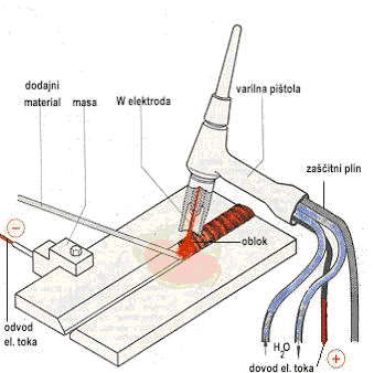

Sem novinec in sem včeraj naposle približno usposobil TIG350 (prej sem varil na njem le elektroobločno, kjer vari kot šus - z najmočnejšo stopnjo lahko z elektrodo režeš železo kot s plazmo:) ), ker je bivši lastnik varil brez vode je stopil cev za vodno hlajenje pištola (voda-tok) cev in sem jo moral zamnjati z novo.
Zanima me prevsem naslednje, učim se na rosfrai profilu cca 5mm debeline ....
Polariteta pišole je + , mase je -
Argon cca 8 litrov/minuto
Tok enosmeren
Ima kdo iskušnje kaka bi bila groba nastavitev za začetek varjenja ? Sam sem vse skupaj slep poizušal z različnimi parametri, VF lepo ustvari oblok, vendar mi takoj stali konico na pištoli (postane bunkica). Je kdo varil na podobnem aparatu ? Da mi pomaga grobo opisat parametre (stopnje gumbov) za varjenje nerjaveče pločevine?
Občutek imam, da ne - rad ustvari glavni oblok ampak brez problema VF oblok (oblok je, samo pločevina se ne tali)... Oblok se vzpostavi z odaljenosti cca 5mm. Ali moram takoj po ustvarjenem VF obloku pištolo odmaknik stran in koliko je delavana razdalja med konico in pločevino ? Ko sem malo pojačal vse gumbe mi je glavni oblok ustvaril, vendar je počila keramična šoba okrog konice (odletel je košček ob koncu). Zakaja ? Konica se je tudi takrat spremenila v bunkico, vendar ni odgorevala (je ostala rdeča, vendar enako dolga). Zagotovo se nisem dotikal pločevine z konico. Elektroobločno varjenje mi gre sicer dobro.

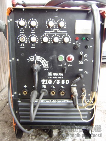

Kaj omogoča 4 potno stikalo (puščica v krogec, puščica iz krogca, stopnička in podčrtana stopnička ?
Hvala za vsak namig, dam rad za malco če mi kdo mogoče celo pokaže kako deluje zadeva... Namreč sumim, da bo treba mogoče še kaj popravit na samem aparatu...

OdgovorNapisal/-a tomi100 » 25.2.2010 9:04
zamenji polariteto pa ti ne bo več delal bunkic

OdgovorNapisal/-a glavca1 » 26.2.2010 8:08
Hvala lepa... Dela ko šus, ne morem verjet, a je bila kriva polariteta :)
Majku in internet, pol dezinformacij :) Pa še pogledat sem šel kam priklopit ...
kako pa to, da se pri varjenju nerjavečega jekla z elektroobločno vari ravno obratno pri polariteti ?

uuu... spominjam se, kako sem varil točno s takšnim aparatom. Konica mora biti - (minus) , da elektroni prehajajo na material in ga talijo, ta veliko stikalo je za preklop od 1.) 0 do 100A, in 2.)od 100 do 300A. Vodno hlajenje je potrebno, ker če variš cel šiht ali pa dve izmeni na dan zadevo drugače skuriš. Jaz sem uporabljal za varjenje rdeče elektrode (za vse). Po mojih, sicer skromnih, izkušnjah, pa je ta varilni aparat zelo dober in zmogljiv, dela brez problema pa tudi hitro se ga navadiš. Sem varil tudi z najnovejšimi Froniusi, vendar ni razlike v kvaliteti zvara. Široke šobe pokrivajo oz. ščitijo večje področje varjenja z zaščitnim plinom (Argon), ožje so za manjše prostore (kjer pač s široko ne prideš). Aluminij pa variš z izmeničnim tokom, pri tem varjenju pa elektroda postane topa (bunkica). V glavnem mi je bil tale aparat eden boljših po zanesljivosti. 8)

OdgovorNapisal/-a glavca1 » 1.3.2010 7:53
Res lepo dela, po kakih 2 urah že lepo zvaril stojalo za vremesko postajo (za merjenje dežja, vetra in sonca) in seveda okvir roštilja za granit :) - že stestiran . Se hitro navadiš, sploh pa je je neverjetno kako je var zalit, nobenih poroznosti ali luknjic nikjer... Edino malo te na začetku matra gumb ... postopek začetka in končanje procesa...
Poštudiral še 4 potni gumb... krogec ven je avtomatski vklop obloka (za avtomatizacijo in polavtomatizacijo)
krogec not je tudi za avtomatizirane procese s tem lahko spremeniš vrednost toka z pritiskom gumba na drugo vrednost....
Stopnička : je pritisk gumba sproži začetni tok in vzpostavitev obloka, spustitev gumba je delovni tok, ponovni pritisk končni tok, ko spustiš zaključiš varjenje.
stopnička in prekinjena črta za varjenje z izmeničnim tokom, vf oblok je med celim procesom varjenja zaradi bolj stabilnega obloka....
Še vedno ne vem čemu služi začetni tok ?
Zakaj včasih VF zagrabi že od daleč , včasih pa ga moraš skoraj dotaknit varjenca... Sploh ko je elektroda hladna...
l.p. Jože
l.p. Jože
