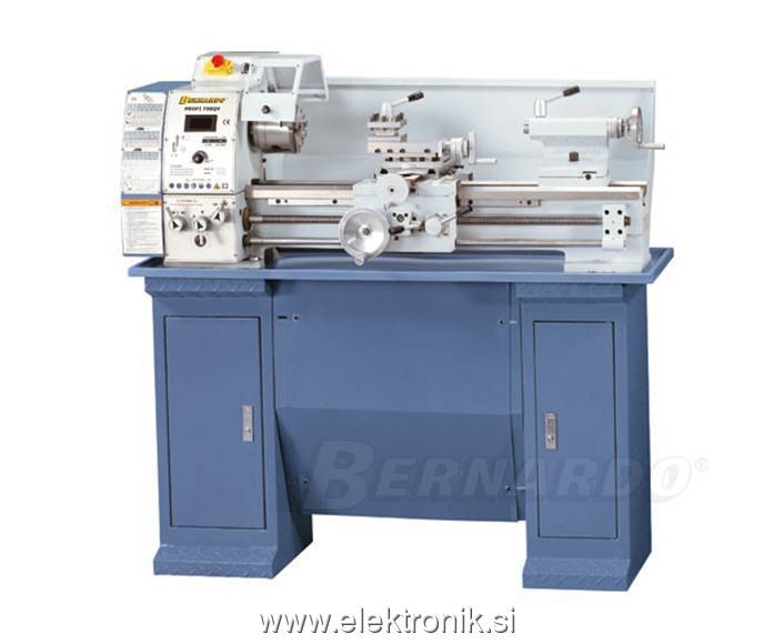

Odločam se za nakup namizne stružnice (struženje jekla, AL,...), nekaj sem jih na netu že pregledal in me zanima če imate kakšen kakšen nasvet. Glede na tehnične podatke se bolj nagibam za Profi 500WQV.
- PROFI 550 WQV
http://www.premzl-trade.si/novi-stroji/ ... fi-550-wqv
- Profi 450 V
http://www.bernardo.at/index.php?id=62& ... on_id=1302
- D 240 x 500 DC Vario

Za struženje jekla fi 100 in dolžine 200 mm potrbuješ najmanj glavo fi 200 in vpetje konjička MK4 in moč motorja najmanj 5KW , ter držalo za nože vsaj 20x20.
Z vsem ostalim manjšim boš imel težave.
Glede znamke in nakupa jaz bi se odločil za ciklično-rabljeno Weiler E35.
Ni poceni je pa zakon.Sicer je pa odvisno koliko nameravaš investirati.

Vsem ki sanjajo o struženju jekla premera 100 mm na teh igračkah: Še na profi velikih stružnicah, takih ki tehtajo tono in več je to že velik zalogaj. Sploh za te modelčke stružnic katere so brez zobniškega menjalnika in za regulacijo vrtljajev imajo cenen elektronski regulator ne pride v poštev misliti niti na manjše premere obdelovanca. Kaj pomeni z regulatorjem znižat vrtljaje elektromotorju upam da vsi vemo.

Zdravo! Jaz imam stružnico podobno oziroma enako kot je tista iz Merkurja le drugačne barve made in čunga lunga. Uporabljam jo le občasno.Če želiš stružiti večje in daljše obdelovance obvezna uporaba vrtljive konice ,mnogo potrpežljivosti in veliko časa.
