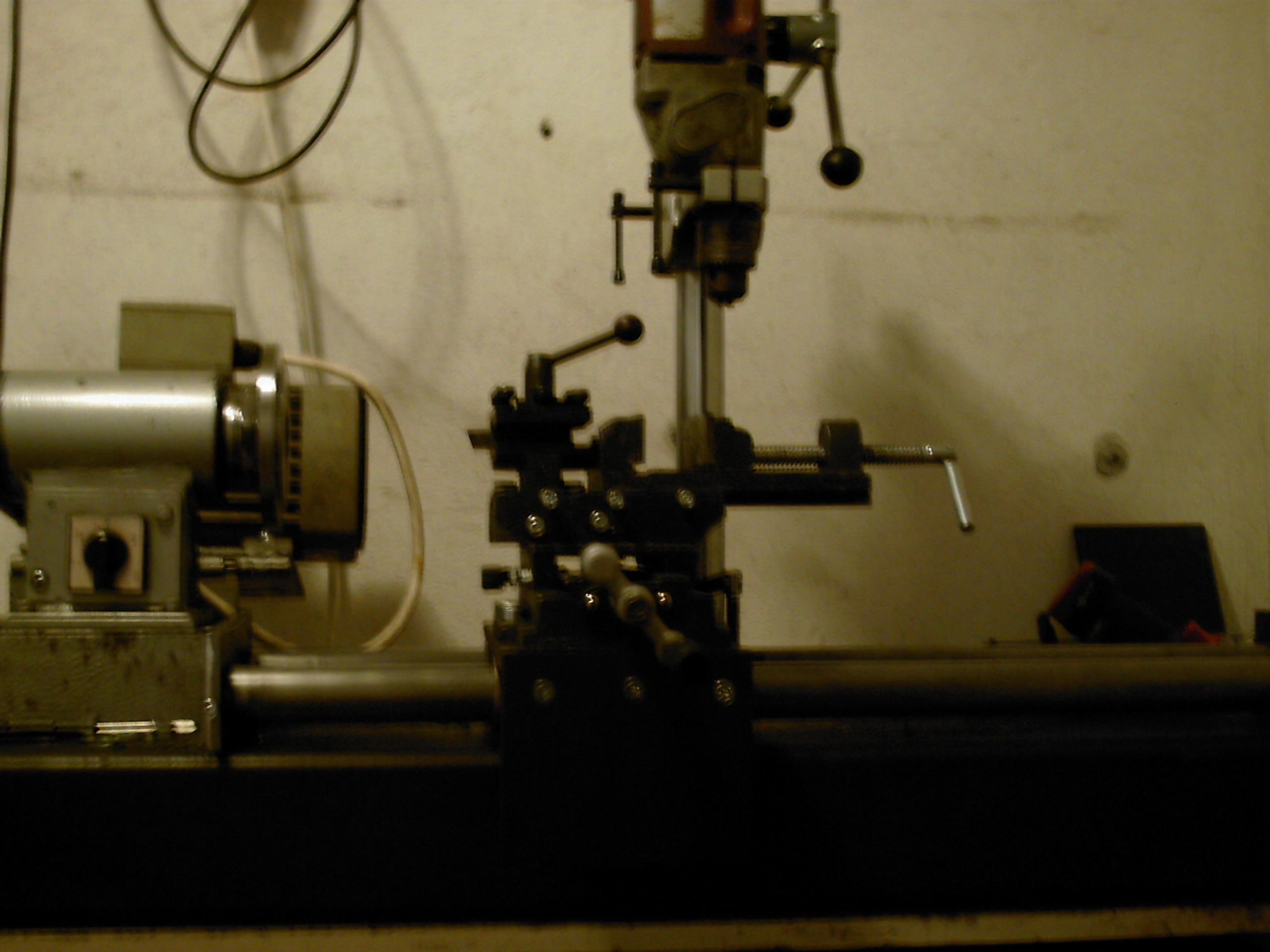

OdgovorNapisal/-a dedek » 11.3.2019 14:37
011 - Kopija.JPG (522.98 KiB) Videno 14832 krat
prirobnica lepo uspela-struznica skoraj dokončana
je mozno tudi rezkati-seveda ne velikih stvari
manjka še konjiček in struzna glava
premer struzne glave 125mm-dolzina obdelovanca cca60cm
dolgo se nisem oglasil-srce je dobilo 3 bypase
