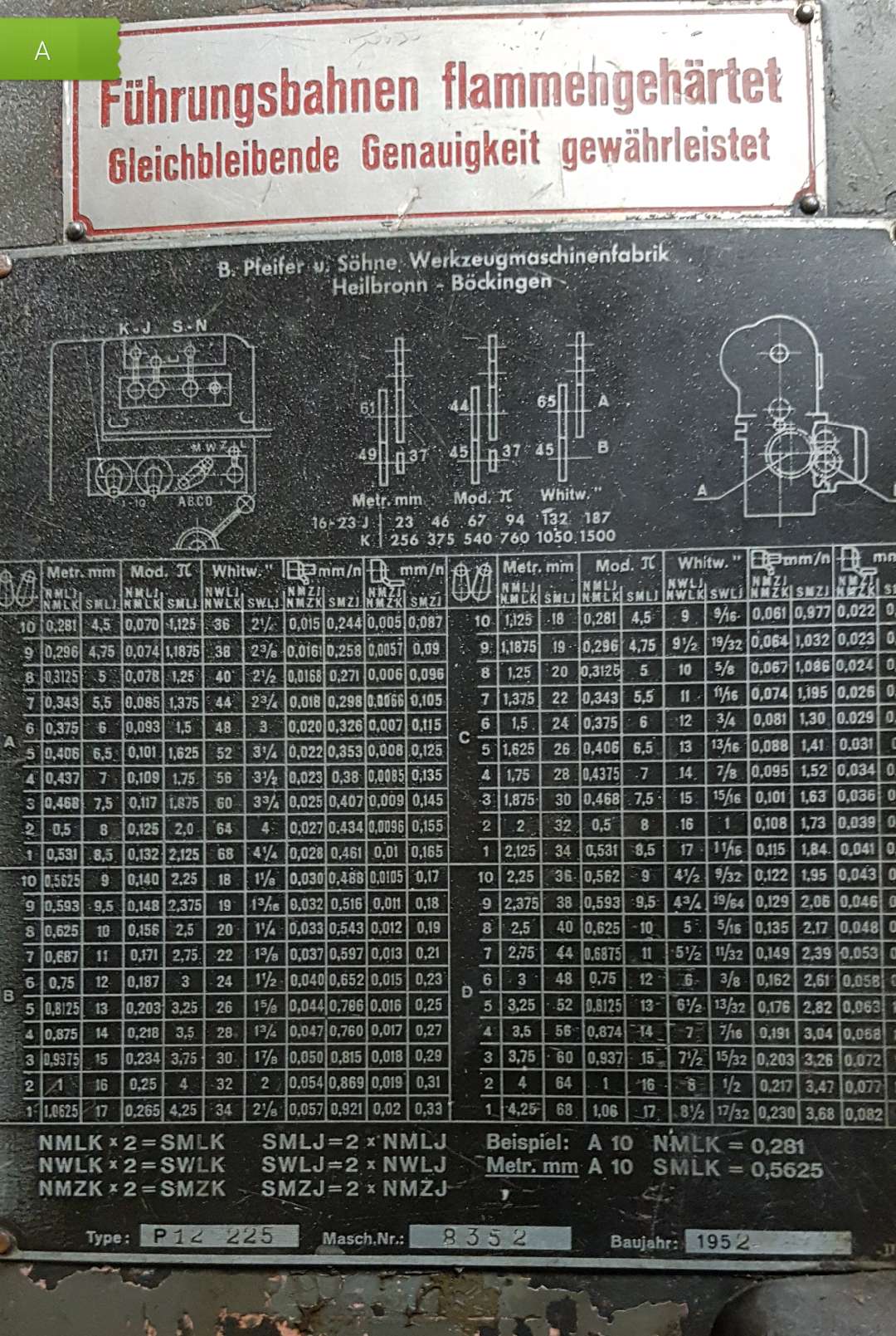

Kupil sem stružnico, pa bi prosil če mi lahko kdo pomaga pri razlagi tabele za struženje navojev, pregledal sem že veliko posnetkov na YouTubu prebral kar nekaj forumov, pa takšne tabele se nisem našel.. Čeprav so si zadeve precej podobne...

Ne naloži mi slike.. Kak predlog?

Uspel.

Živjo. Najprej na "škrajah" nastaviš zobnike, tako kot ti kaže za posamezne navoje, glede na to katerega želiš rezati. Nato poiščeš korak, ki ga boš rezal in pogledaš na kateri veliki črki je (A - D) in to nastaviš na velikem šaltheblu - maš vse označeno. Potem pa samo še z malimi šalthebli nastaviš tiste črkovne oznake, ki so zgoraj napisane ( NMLK, ...). Bo šlo??
