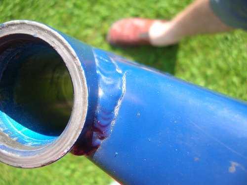

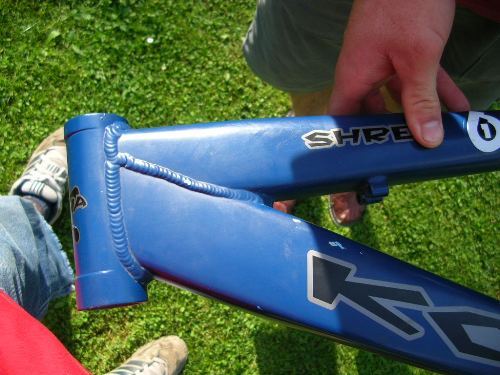

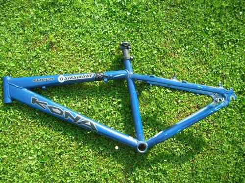

OdgovorNapisal/-a mohor » 28.6.2006 21:55
A bi se dal tole popravt al ne.Slika

OdgovorNapisal/-a čiro1950 » 29.6.2006 9:04
Okvir ima poškodbo zaradi dinamičnih obremenitev, ne pa zaradi statične. Material se dinamičnim obremenitvam upira z dinamično (obratovalno) trdnostjo:fatique strenght, v vašem primeru na okvirju z "malociklično trdnostjo": low cycle fatique strenght, ko nastane poškodba po določenih ciklih-času obratovanja, razpoka pa se potem počasi širi. Razpoko opaziš,da kritično mesto premažeš s petrolejem, obrišeš, in posuješ s pudrom. Podatki za tdnosti so na: http://www.brazing.com/Pdf/Aluminum%20D ... L_5356.pdf.
Varilec naj uporabi varilno žico 5356 po ameriškem standardu, po IMPOL-u: P53. V Hervisu (Diamond back) prisegajo na material 6061-T6, ki ima že osnovi za 2/3 manjšo dinamično trdnost od vašega 7005-T6.
Torej brez bojazni zavariti, samo da bo zvar kvaliteten.
