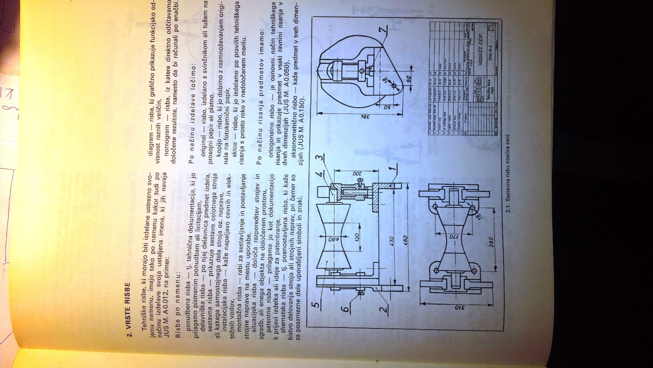

še kopija iz savnika, čeprav sem v nadaljevanju našel napako..., tudi malo nedoslednosti...
