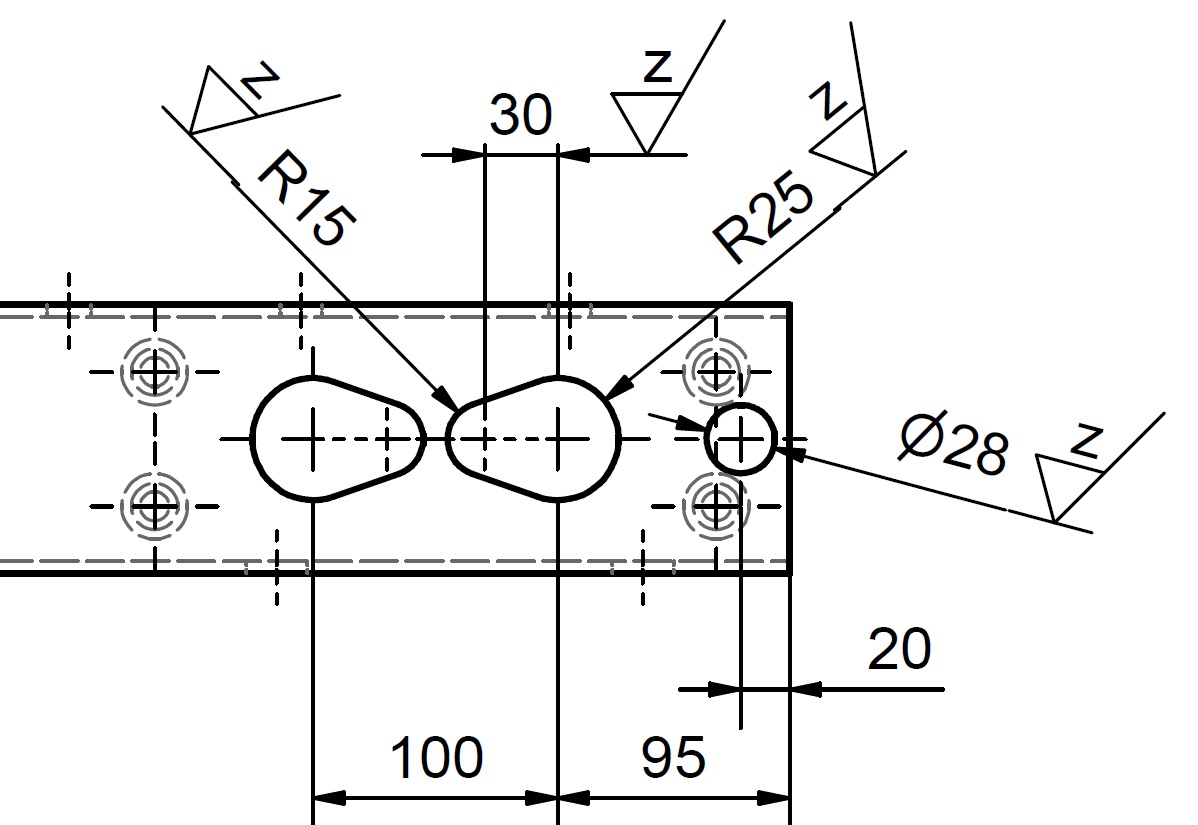

OdgovorNapisal/-a Duroplast » 16.2.2021 23:59
cr7 napisal/-a:
Duroplast napisal/-a:Kdo je še videl na glavo obrnjen tekst pri dokumentaciji ? Bogpomagaj
Ja, kar divja je tale "skica" :)
Šele ko si izpostavil sem opazil.
Pa še kot vili pravi. Definicija obdelave ravno tam kjer najmanj pričakuješ.
To je kot da je en nekaj not nametal zaradi lepšega.
Drugega kot mogoče pobrat oster rob da se kdo ne ureže tu res ni vmesno pa še to bi bilo skoraj bolje dat v komentar brez nekih izrecno določenih zahtev.

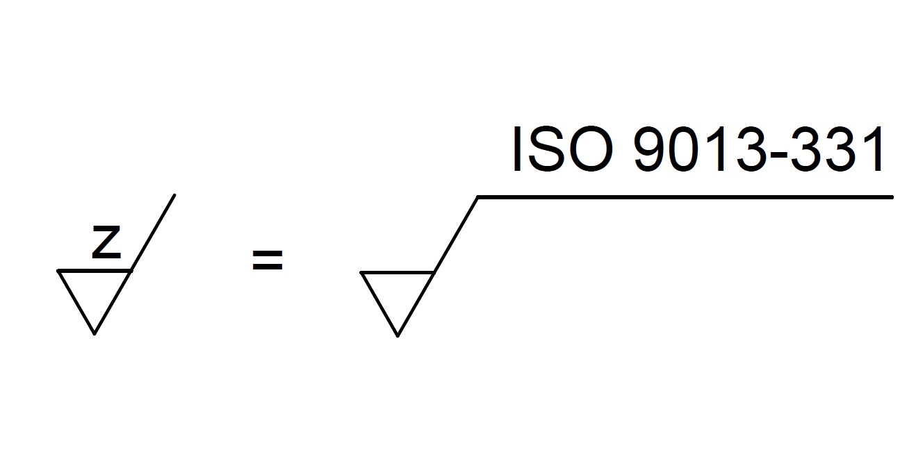

mogoče pa obdelava le ni čisto brezbveze, Js tisto oznako jemlem kot obdelavo luknje pred preoblikovanjem, kar pa je včasih ob veliki deformaciji nujno, da nima kakšrnih koli raz, ki so koncentratorji razpok, in potem med preoblikovanjem na tem mestu poči..
Smo že imeli problem s tem, ampak vseeno je takšno toleriranje operacije, za katero nikoli ne več kako bo šla.

cr7 napisal/-a:Spodaj maš simbol za odvzem materiala in oznako "Z". Poglej pod opombe kaj je s tem Z-jem.
Priponka Screenshot 2021-02-16 170150.png ni več na voljo
Če jaz to pravilno razumem bi to naj bilo plamensko odrezano??????

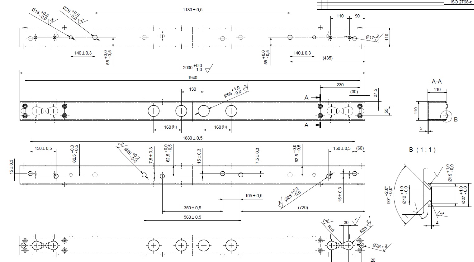

Ne vem, ali sem že slep, ali leto pred penzijo ne znam več prebrati risbe. Luknja JE skoznja, vidi se šrafuro stene cevi, kjer pa je narisana obdelava in morda misliš da je slepa luknja, ni šrafure, torej NI materiala. !!!

OdgovorNapisal/-a PEME » 17.2.2021 10:53
Še dodatne risbe. Koliko jaz vidim iz tega luknja ni skozi.
Detajl je iz desneg spodnjega kota

Če je serijsko in skoznje luknje ali opustitev detajla niso opcija jaz pametnejše rešitve kot prebijanje in nato krivljenjev v cev s šivnim varom trenutno ne vidim, ja luknje ima na vseh stenah ampak lahko se naredijo tudi naknadno po varjenju

magnum44 napisal/-a:Ne vem, ali sem že slep, ali leto pred penzijo ne znam več prebrati risbe. Luknja JE skoznja, vidi se šrafuro stene cevi, kjer pa je narisana obdelava in morda misliš da je slepa luknja, ni šrafure, torej NI materiala. !!!
Verjetno je bilo mišljeno kot skoznja čez cel presek cevi. Torej obe steni

OdgovorNapisal/-a vrzi1 » 17.2.2021 11:50
Še nekaj modrovanja okoli izdelave.
Izdelek ni enostaven, ima kar nekaj specifik. Cevi nikoli niso toliko ravne (zahteve nisem videl), da bi brez vpetja in izravnana cevi pri izdelavi lukenj dobil zahtevane tolerance recimo 15 + - 0,3.
Jaz bi dal to na laser, kjer bi izdelali vse luknje. Za vtisk bi izdelal orodje. Zgornji in spodnji del. Pritisnil bi na hidravlični preši preko dveh ovalnih izrezov. Pač nekaj ročne manipulacije. Skrbi je le mera 4 mm potegnjene oblike luknje, ker ima po standardu samo 0,1 odstopka+ - to bi bilo treba popraviti ali dodelavi po potrebi. Ali pa dobiti dejansko zahtevo kupca.
