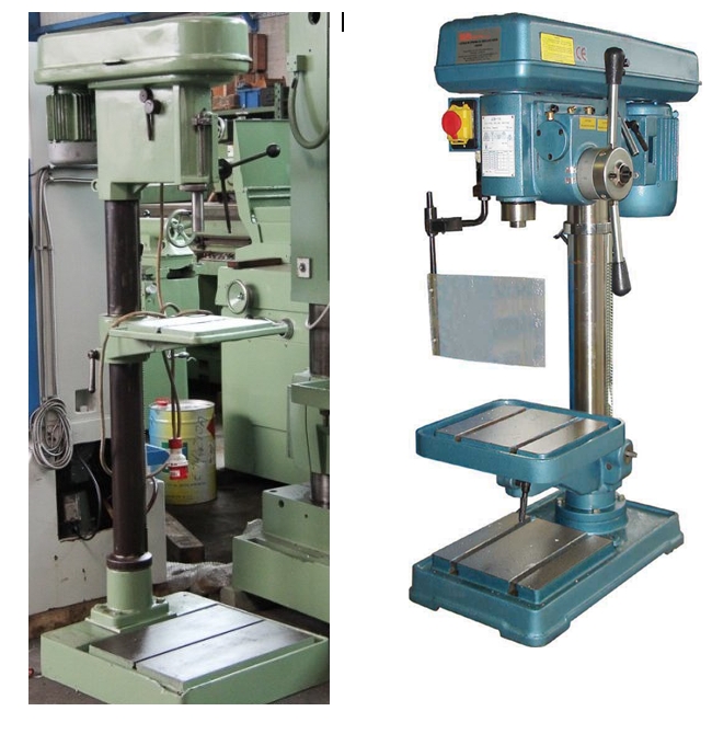

Prilagam še sliko za boljšo predstavo.
Premer stebra pri Metalcu je 100mm, pri WD pa 85mm.
Metalac ima motor 1,1kW; WD pa 0,75kW.
Prosim za kakšen nasvet glede nakupa.
lp, m_m
lp, m_m

Živjo. Tako iz izkušenj ti povem da je za luknje do fi 20 - 22 fajn če je MK3 konus pinole, (čeprav rabiš reducirno pušo zraven) zaradi tega, ker je boljše če stroja ne goniš na najvišjih sposobnostih, ki jih ima, ampak mu pustiš še malo rezerve. To se odraža predvsem na življenjski dobi stroje in pa kvaliteti površine obdelave (luknje). Smo ti pa že povedali prednosti in slabosti obeh, pa tudi sam si nekaj pogruntal. Kaj te še muči?

Dilema je v tem, da ne vem za katerega se naj odločim. Seveda bi rajši čim mlajši stroj, po drugi strani pa se mi Metalac zdi precej bolj robusten in bolj trpežen. A ima kdo od WD tehnika takšen stroj VS-16 ali pa od KNUTH-a KST 16V (sta enaka) in kako se obnese? Predvsem a je prisoten kakšen oplet pinole oz. gretje pinole, če se uporablja na višjih vtljajih?
Metalca smo imeli v prejšnji firmi in je dobro koristil. Res pa da je bil zelo malo rabljen, ker je bil pripeljan skoraj neuporabljan iz ene šole na Hrvaškem. Smo občasno nataknili tudi posebno glavo v kateri je bil stružni nož in postružili kakšno krajšo luknjo v gusu. Je bila obdelava luknje čisto OK.

Če boš občasno vrtal kakšno izvrtino ti priporočam Metalac vrtalni stroj. Preveri samo zračnost pinole.
