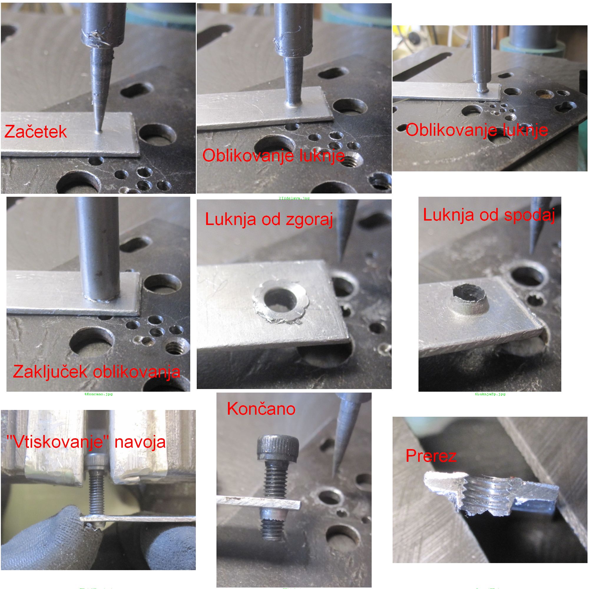

Da ne bom kvaril teme, kjer se išče odgovor na konkreten problem izdelave specialnega navoja sem odprl novo temo.
Demz napisal/-a:Flowdrill je za v jekla, v Alu pa ... močno dvomim.
Demz si me kar zakuril, da sem si vzel pol ure in probal, ker precej eksperimentiram. Cilj je bil, da v aluminijast pleh srednje trd, debel 1,5mm naredim uporaben navoj M5. Na hitro sem podrejal eno špico, jo vpel v vrtalni stroj nastavil najmanjše vrtljaje, mazal z oljem, da se aluminij ni lepil/varil na špico. Trn je uspešno prebil aluminij in oblikoval zadovoljivo dolgo luknjo. Potem sem po bolj cigumigu načinu vtisnil navoj, a z rezultatom sem glede na brzino in improvizacijo zadovoljen.

OdgovorNapisal/-a Demz » 11.8.2019 15:19
Bravo. :D
Pa se ti ni lepilo na trn? Za M5 si potegnil luknjo ... ~ 4,5 ? Koliko obratov, 3000 ?

Fino, da je ta poizkus komu všeč. Jaz bom ta postopek sigurno še uporabil v praksi. Hvala Deutz za idejo.
Demz: vrtljajev je bilo 600/min, mazal sem kar z oljem in je lepo padlo skozi. Luknja je ratala dolga ene 4mm, res nosilne pa je mogoče 3mm, kar je glede na debelino pločevine zelo v redu.

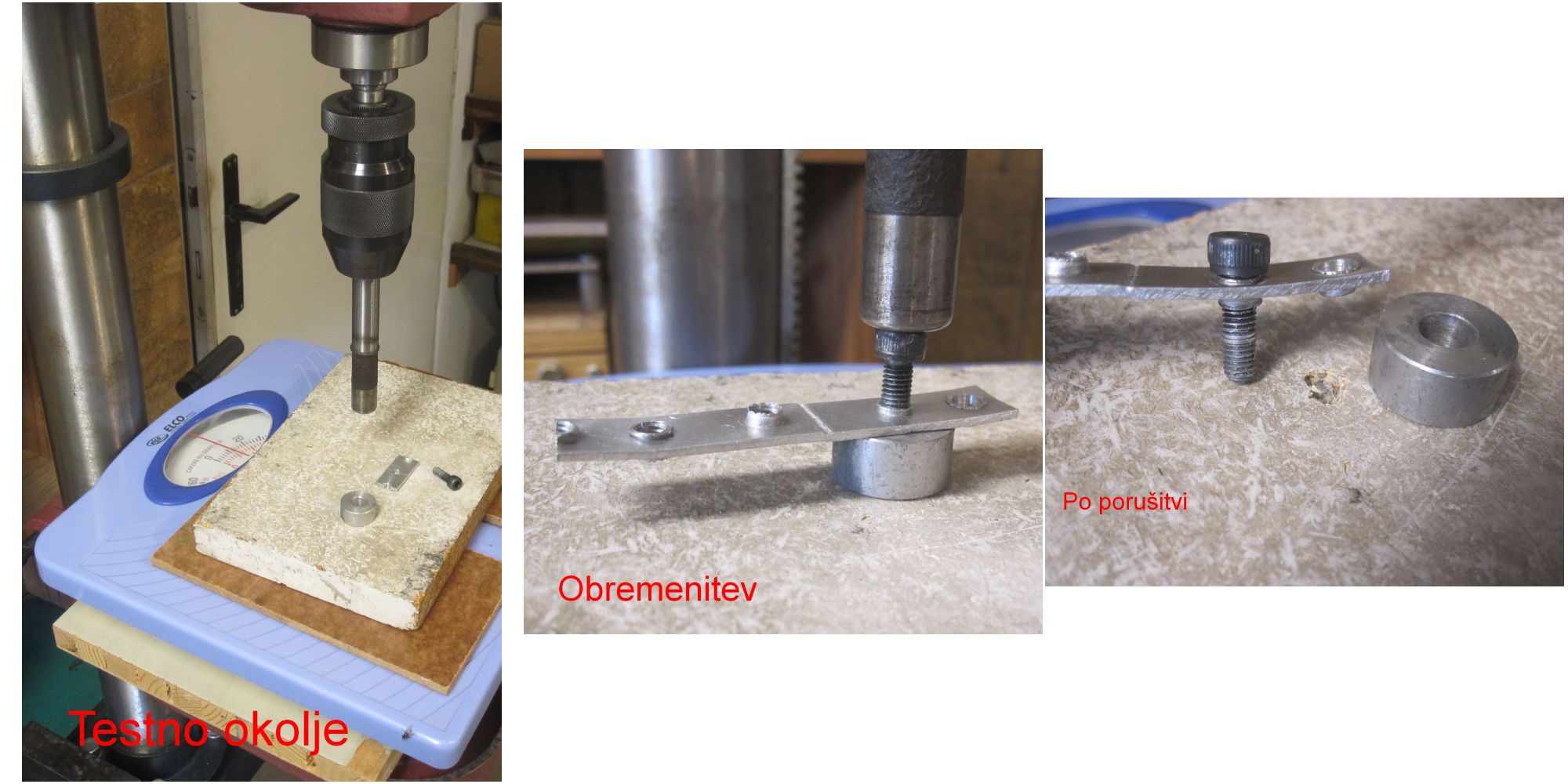

Bom pa probal, če bo v naslednjih dneh kaj časa nekako približno oceniti/izmeriti nosilnost navoja narejenega s tem postopkom in primerjati z direktno vrezanim v pločevino.
Imam idejo, da bi spet improviziral in okoli ene kar osebne tehtnice naredil nek preprost lesen jarem, nanjo položil eno ploščo, pločevino v jarem vpel in vijak zategoval. Ko se bi naraščanje teže/sile ustavilo bi prišlo do porušitve. In to bi bil ta podatek.

Ma kar eno visečo ribiško tehtnico za 4€ (ali pa tudi več če hočeš) in ključ podaljšaš na 1m dolžine pa je stvar rešena brez računanja :D :D
Samo da ne bodo rezultati tudi neki ribiški !! :P :P

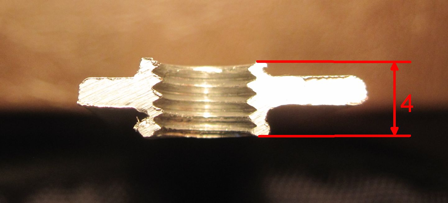

Gornja žmula pa predstavlja kar problem, a se jo v mojih primerih, ko bi vijačil na en debelejši nosilec da lepo umakniti v grezen del njegove luknje, da površina lepo sede na pločevino. Je pa tole oblikovanje luknje seveda treba prilagoditi vsakemu primeru posebej in fino ker se da. Lahko se naredi utor za oblikovanje gornje žmule ali pa se manj pritisne in potem pritisne in oblikuje še spodaj. Na spodnji sliki je tako. Navoj sem nardil z vijakom, nato pa še popravil z navojnim svederom:

Še res hitra meritev nosilnosti teh preoblikovanih lukenj z navoji. Na mizo vrtalnega stroja sem dal kar osebno tehtnico in z ročico glavo pritisnil na vijak privit v aluminij, vse lepo podprto. Nato na sem tehtnici gledal pri koliko kg se navoj poruši.
Vijak M5 privit v navoj izdelan brez podaljšane luknje v aluminij debeline 1,5mm je popustil pri okoli 100kg(1000N), vijak, ki je bil privit v preoblikovano podaljšano luknjo globine 4mm pa je zdržal ene 180kg(1800N)( ne vem, skala tehtnice je prišla že enkrat okoli in upam, da zasilo linearno kaže tudi v tem drugem obratu). Meritve so res bolj ribiške a neka hitra groba ocena je pa le.

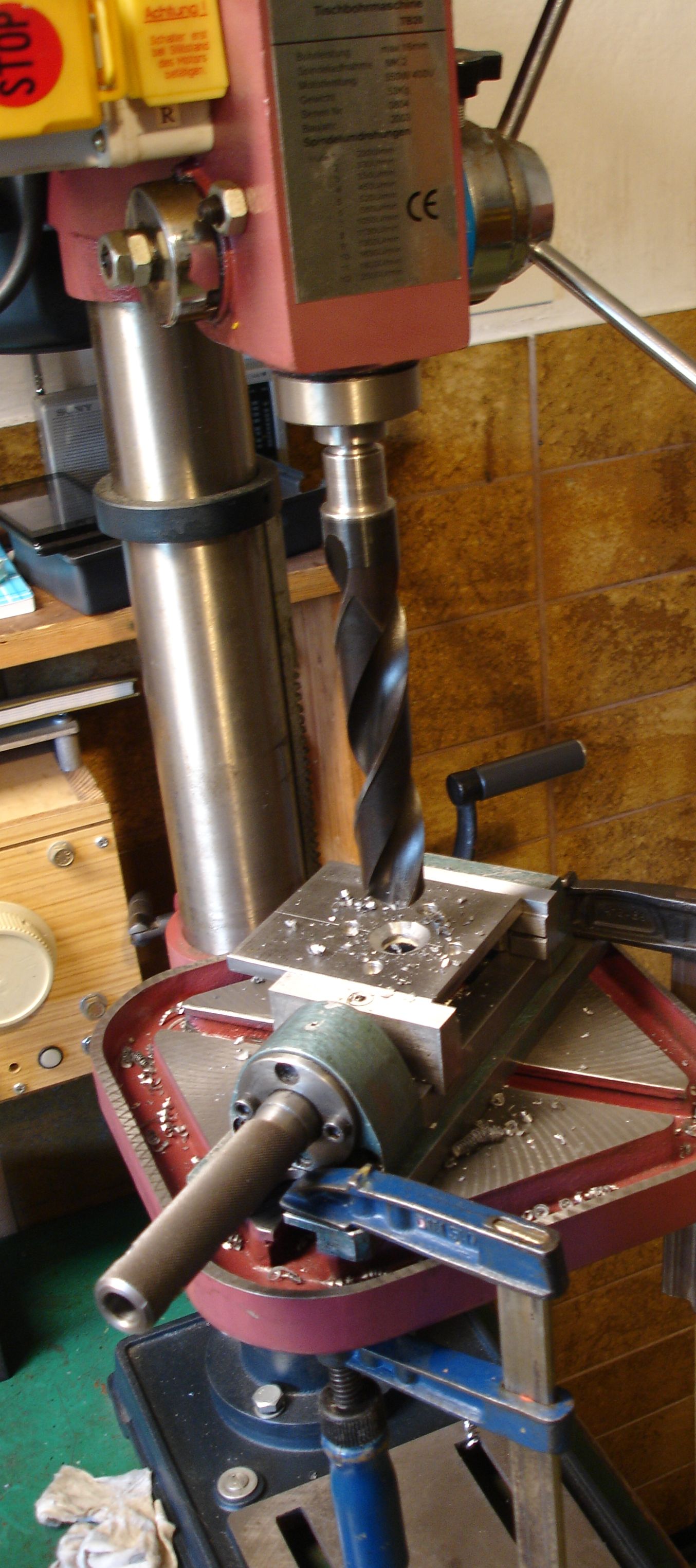

Ja, pa še tole. Nekdo me je zadnjič spraševal glede tegale vrtalnega stroja. Kupljen je bil kmalu po tem ko so se pojavili v Avstriji za ene 150 evrov. Motor ima 550W, 3 fazni, velik je pa kot bi imel 2kW.
Uporabljam ga bolj poredko v glavnem za večje luknje. Na tablici piše, da se lahko vrta do največ 16mm, a jaz ga redno zlorabljam do bistveno več. Največ kar bilo je 34mm v železno plato debeline 20mm, a je vseeno počasi zglodal.
