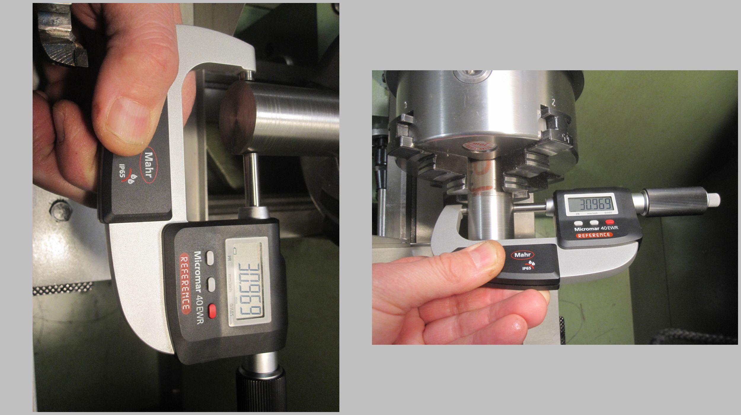

Poglej fant, ne vem sicer do kam tebi nese, a meni točnost navadno predstavlja izziv in zraven še malo eksperimentiram. Na svoji stružnici lahko podrejam nekako do tolerance +-2um brez večjih težav. V tem rangu lahko tudi merim.
Sicer pa se običajno držim pravila samo toliko točno kot je treba in tako preprosto kot je mogoče.
Sem dodal spodnjo sliko, kjer sem pred meseci preveril vzporednost pri struženju. V glavo sem vpel en ene 10 cm dolg komad ga zelo fino postružil in nato izmeril pri glavi in na koncu.

Glej...NASA pa ESA te že kliče...da prideš drejat za njih :-).
Medtem pa bomo ostali delali v okviru realnih zadev....če ne veš kaj je to 2 mikrona...kar očitno ne... delaj dalje :-) :-) takšna konkurenca mi je všeč :-)
Še ena podobna zgodbica:
Mi je en stari drejar razlagal da ma neki vijak za naredit po vzorcu...in je vztrajal da je navoj M6,2 x 0,9 da je vse premeril in pregledal, šablonce in tak dalje...
V resnici je bil 1/4 UNF 28G ... ki ima korak 0,907 .... ampak za tebe je to itak mačji kašelj....ker ti meriš v 2 mikrona.... on pa je od oka izmeril 7 mikronov.... :-), tak da je za tebe amater :-)
Sicer nisem več fant... :-) ti pa povem nekaj...dokler ti kažeš mero na digitalnem šublerju/mikrometru na kolk decimalk kot ti jih pač vrže ven .... in očitno nimaš pojma kaj vse ti vpliva na meritev...nimaš kaj govorit o 2 mikronih. Da se ti ne bojo vsi smejali.

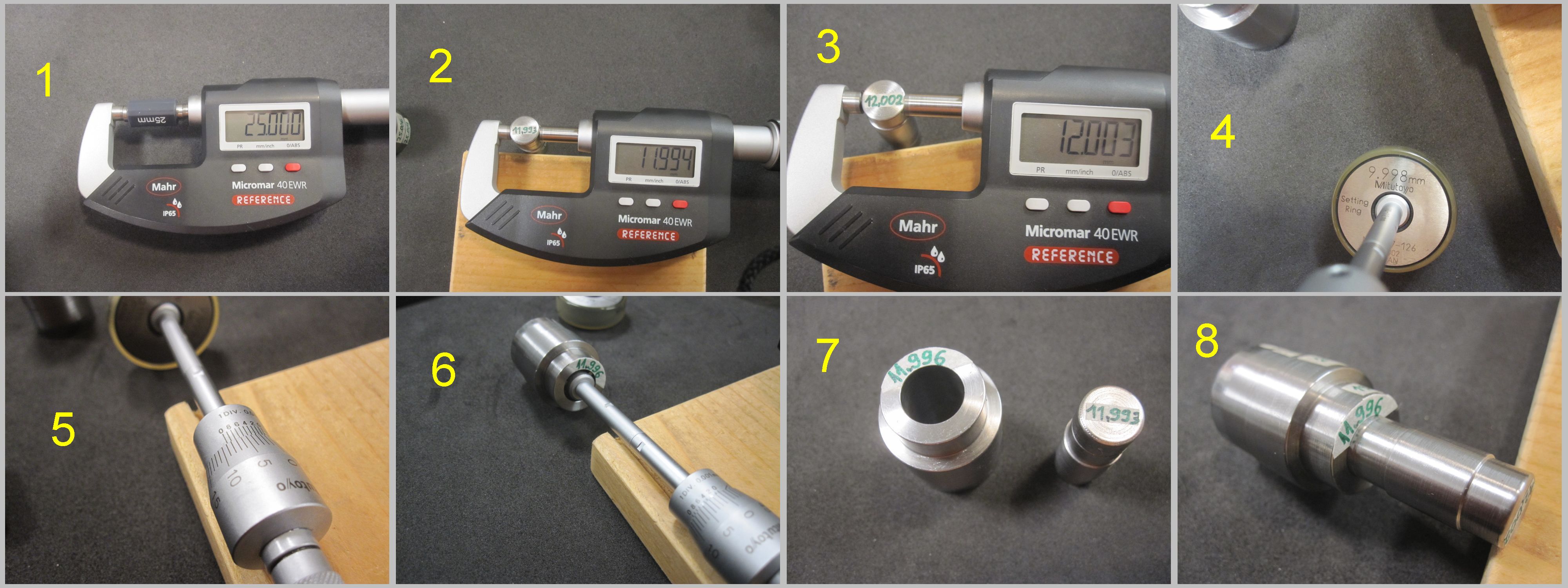

Pred nekaj leti sem si vzel čas in zelo točno naštudiral merjenje, merila in svojo stružnico. Zanimalo me je predvsem do kam grem pri točnosti lahko najdlje. Kje so meje?
Spodaj so slike izdelka, ki sem ga tedaj, pred leti med drugimi izdelal z namenom ocene točnosti. Na njem sem napisal mere, velikokrat v vseh smereh premeril in ponavljal predvsem, da sem potrdl da so rezultati meritev ponovljivi in stalno znotraj tolerančnega območja. Danes sem posnel te fotografije in izdelek ponovno premeril in rezultati so identični meritvam po izdelavi pred leti. Skoraj popolna ponovljivost.
1.Preverjanje mikrometra na originalnem kalibru. Še prej ga preverimo, da pri 0mm kaže 0.000.
2.Meritev premera 11.993mm
3.Meritev premera 12.002mm. Cilj je bil ob izdelavi podrejati premer12.000mm
4.Kontrola/nastavitev notranjega mikrometra na kalibru 9.998mm
5.Mikrometer res pokaže toliko kot je vrednost kalibra.
6.Meritev izdelane luknje 11.996mm. Iz mikrometra se odčita 11.995mm.
7.Luknja in pestič
8.Pestič z mero 11.993um se lahko na tesno vstavi v luknjo 11.996mm. Je pa treba upoštevati da sta oba dela še v nekem tolerančnem območju, po moji oceni +-0.2um.
Mikrometer s certifikatom 5 digit nič ne pokaže kar nekaj, ampak pokaže rezultat meritve s toleranco največ +-2um.
Sicer pa razumem nekoga, ki ima veliko stružnico in dela bolj v mm rangu, da ne verjame, da je to možno.

OdgovorNapisal/-a lesy1 » 29.12.2020 15:12
nabijač napisal/-a:Pred nekaj leti sem si vzel čas in zelo točno naštudiral merjenje, merila in svojo stružnico. Zanimalo me je predvsem do kam grem pri točnosti lahko najdlje. Kje so meje?
Naštudiraj še: :-)
- vpliv temperature merjenca in vpliv temperature merila (poglej malo na tisti certifikat od Mahra kaj piše o merilni negotovosti)
Pri črni repi (St37/52 ipd) in tvoji meri 12mm....ti 5°celzija razlike prinese 0,7 mikrona....10°celzija pa že 1,44mikrona ....pri kakem rostfraju pa že 5°celzija razlike prinese 1,08 mikrona...
Material diha :-) ....
Sem imel posla z kar nekaj kontrolorji iz Andriza, Voitha in še koga....pa se za stotinko milimetra nobeden izmed njih ni kaj posebej obremenjeval....res pa da nismo delali akse za ročno uro, kar so kontroliral.
Ne rečem da nisi izmeril...in mogoče je celo res takšna mera kot ti kaže mikrometer...ampak da je pa zanesljivo in gotovo takšna mera pa na podlagi tvojih pogojev merjenja ne moreš trdit.
