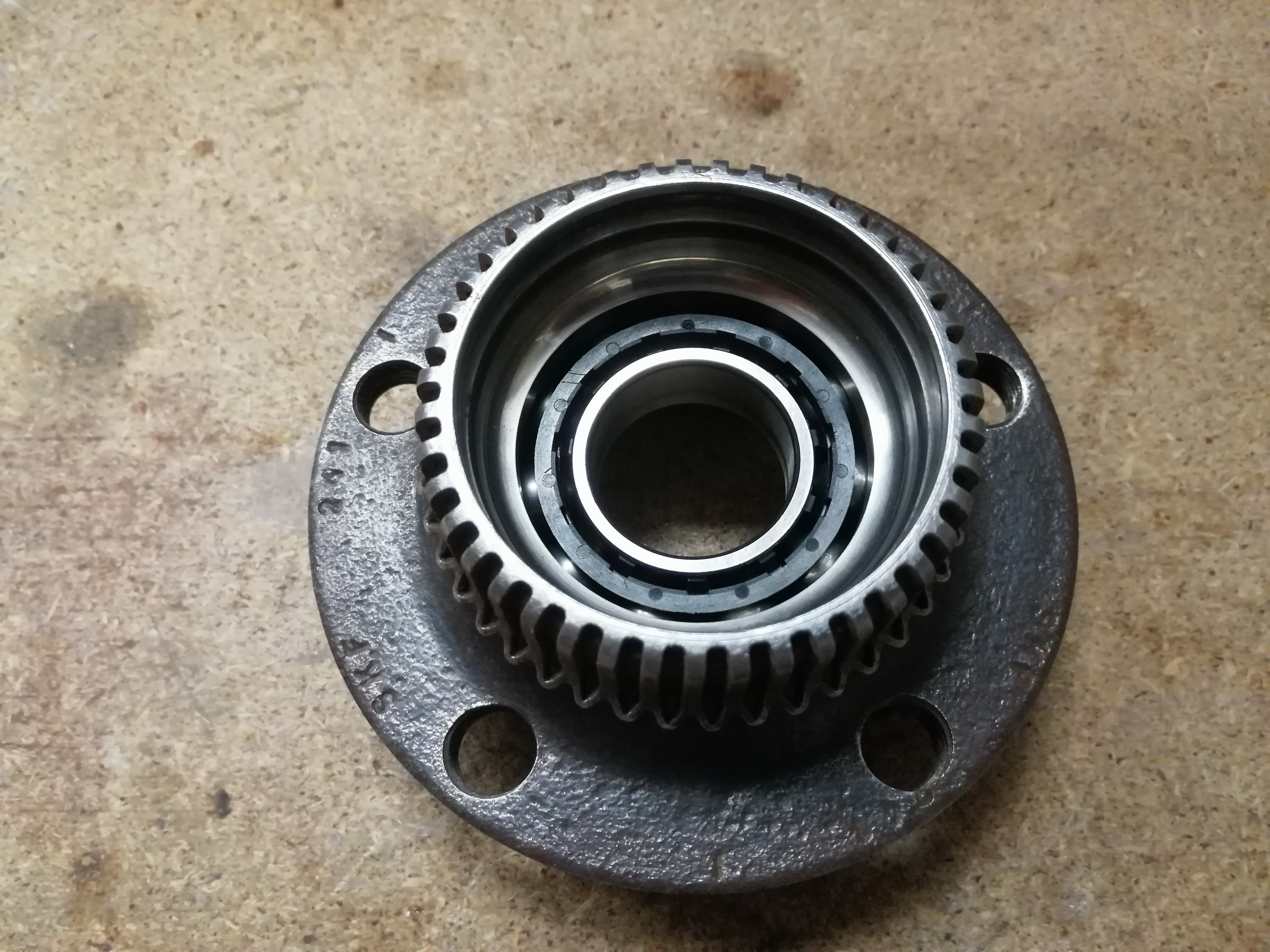

Prilagam nekaj slik, no, kar nekaj jih bo...
Hub ležaj in abciger zanj.

Ležaj iz zadnje strani, odprt brez zadnjega obročka, s kroglicami in zaprt. Nič posebnega, edino kar sedaj manjka so tisti zobci ki v utor držijo notranji obroček, pri demontaži so se odlomili in za delovanje niso potrebni.

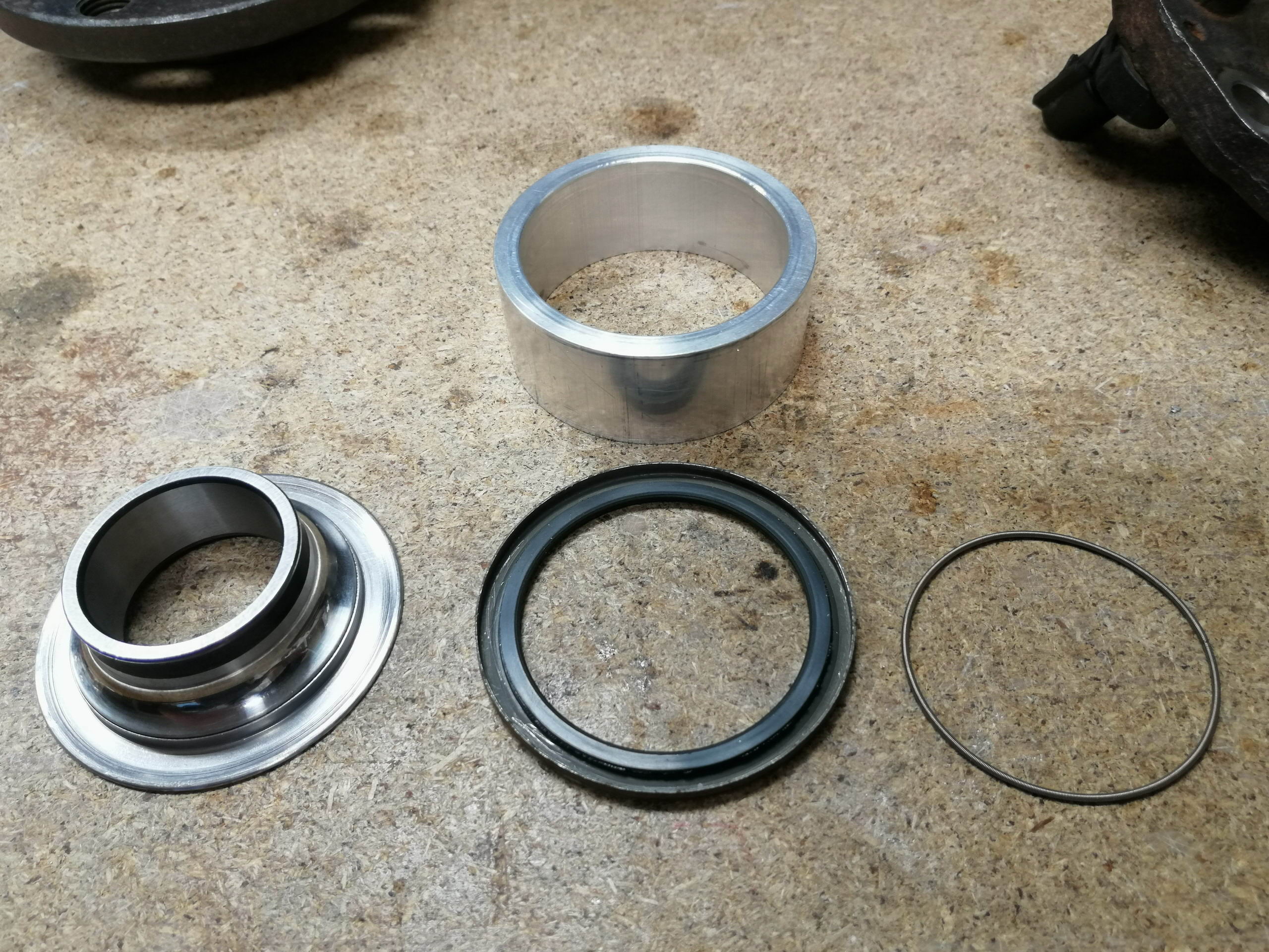

Tesnilni del ležaja...

Pločevinast obroček tesnila je bil deformiran pri demontaži, poravnal sem ga brez poškodb tesnila z alu obročkom na fotografiji, ki sem ga našel med ostanki materiala.
Na fotografiji je vidna tudi vzmet, ki pride v tesnilo.

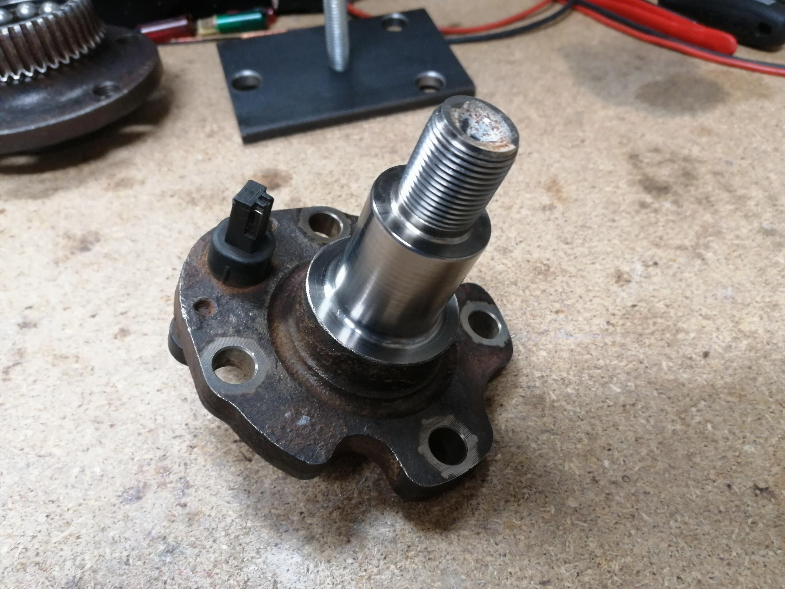

Še os kolesa (aksa), matica za kontra abciger, da bo montaža ležaja lažja, če je šlo na trdo dol, bo verjetno na tesno šlo tudi gor in ja, bom namazal ...
Matica je M20x1,5, na drugi strani pa M12 za navojno palico.
Kako bi imenoval pripravo, ki sem jo imenoval kontra-abciger?
Manjka še obroček in široka podložka.
Pomagalo bo verjetno tudi to, da je sedaj mrlo, avto je zunaj, aksa bo ohlajena, ležaj dam v pečico malo pogret... mogoče bi na ta način šlo že brez priprave za montiranje, ne vem, zdaj je narejeno, bo prišlo prav, verjetno še na levi strani.
ABS senzor nisem vlekel ven, ker se ne premakne, luknja v prirobnici se je verjetno zmanjšala zaradi rjavenja. Pri čiščenju rje sem pazil na senzor, če bi ga vlekel ven ali poškodoval, bi še tega moral zamenjat.

Fotografije so slabe, narejene s telefonom in na hitro. Tekalne površine ležaja, torej žleb, je svetleč in popolnoma gladek, kot ogledalo, enako velja za kroglice, ki so gladke in brez vidnih hrapavih površin ali drobnih luknjic.
Vem, kako zgleda ležaj, ki je že malo načet in kako ležaj, ki je že pošteno načet.
Če je površina na fotografijah videti motna, je zato, ker je otacana z malce umazanimi in verjetno malce mastnimi prsti.
Ja, prav iskal sem morebitne najmanjše površinske poškodbe, ki bi kazale na obrabo ali okvaro ležaja, po čiščenju in brisanju s čisto cunjo, se površina lepo sveti. Pravzaprav sem presenečen, da je po 22 letih ležaj še v tako dobrem stanju.
Če bi našel najmanjše poškodbe tekalnih površin ali poškodbe na kroglicah, sploh ne bi razmišljal o mazanju, ampak bi preprosto nabavil nov ležal. Že najmanjša poškodba ali sledovi obrabe pomenijo konec oziroma začetek konca, čeprav se ležaja mogoče še ne sliši.
