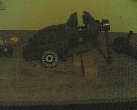

v dar sem dobil nek malo starejši in zelo velik(46kg) primež, ki pa je še v odličnem stanju, pa tudi izdelan je zelo dobro.
Težava je pa, ker manjka ena ploščica. V Merkurju sem se že zanimal pa je nimajo takšne, ker je menda iz vseh standardov.
Uporabljal bi ga za krivljenje debelejših jeklenih palic, ploščatega železa... tako, da ploščica mora biti zelo vzdržljiva in ne takšna kot je na nekaterih primežih, da ne poškoduje obdelovanca.
Če slučajno takšne ploščice ne bi dobil, kakšen material bi moral uporabiti za izdelavo takšne ploščice?

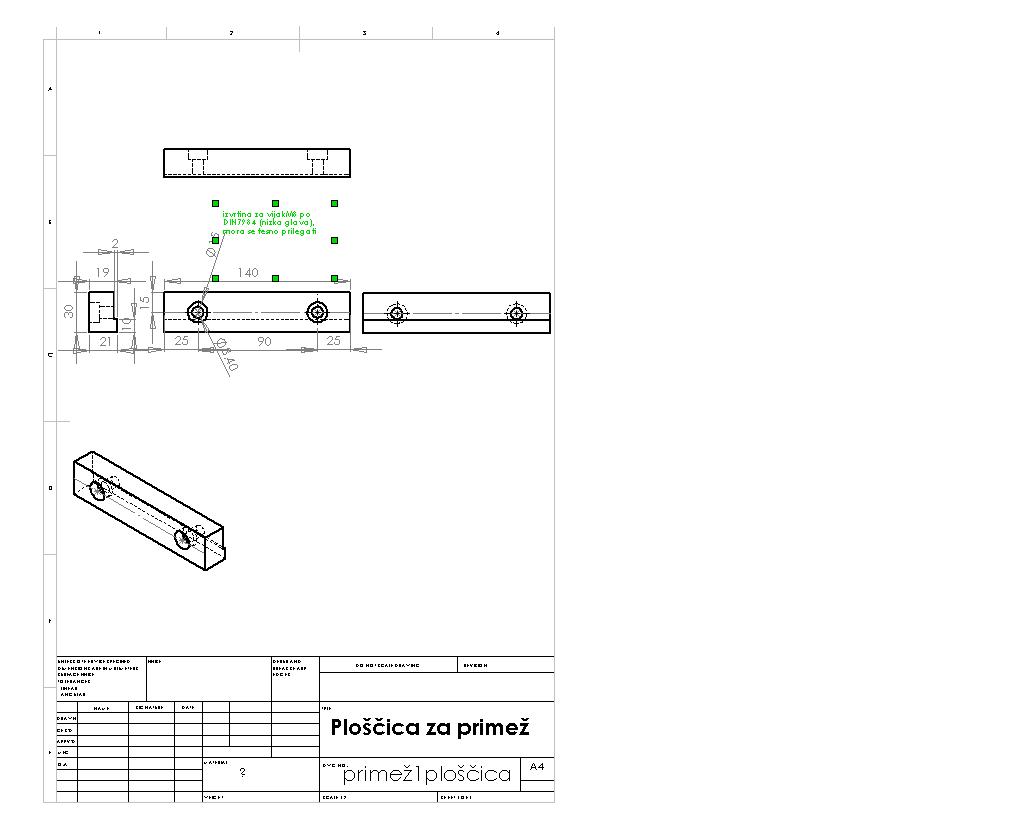

Nič se ne ukvarjaj z oznakami jekel. Pojdi do orodjarja, daj mu načrt in povej mu da naj bo kaljeno (trdo). On že ve kateri material bo uporabil. Povej mu tudi čemu bo služilo.
Material ne nabavljaj sam, ker boš težko dobil tako majhen kos.
LP, prom

Ploščico sem naredil kar iz navadnega jekla in zaenkrat prime dobro, kako pa je odporna na udarce pa bom videl, ko bom primež pritrdil.
