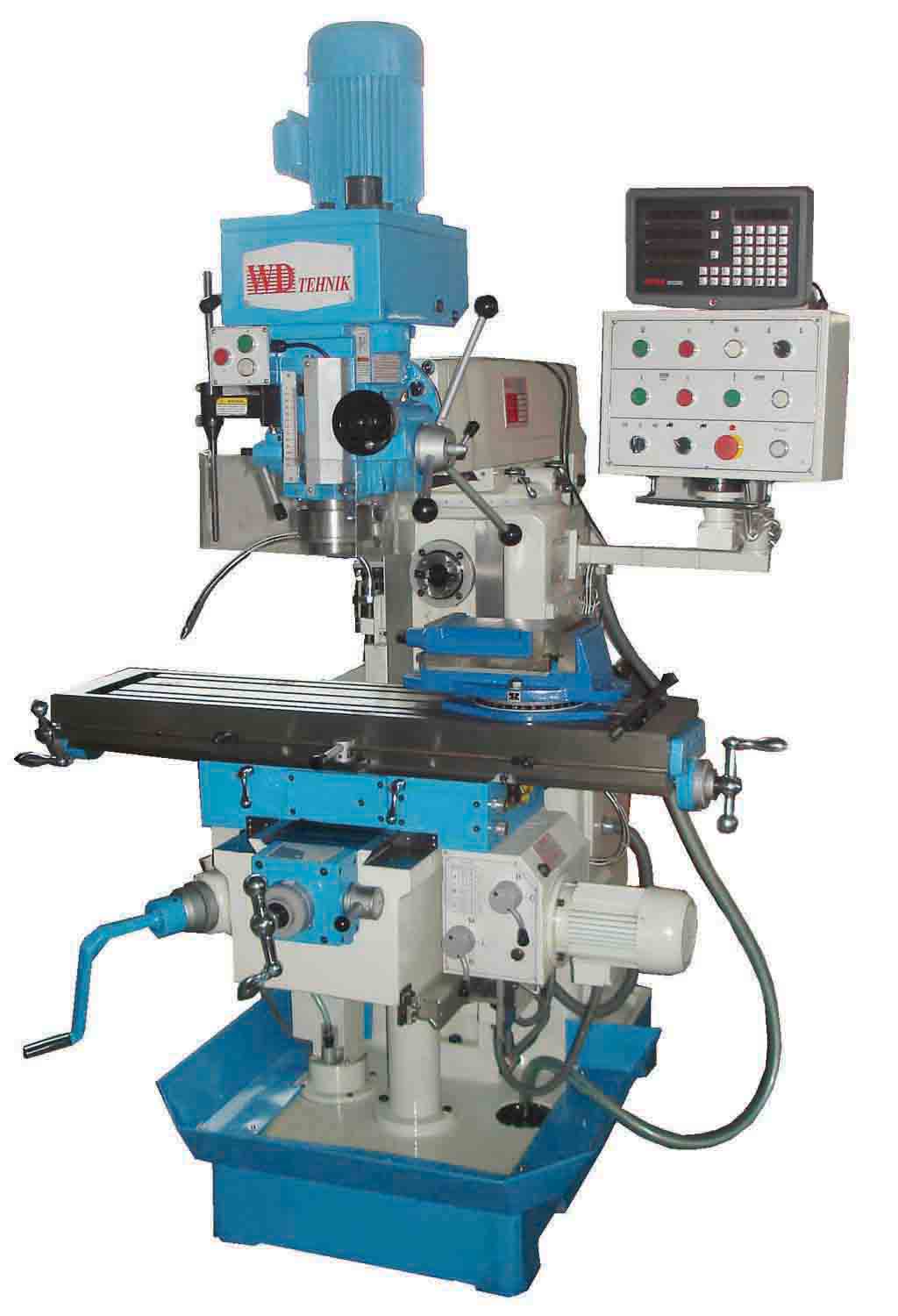

Kupujem rezkalni stroj pa sem zašel v slepo ulico. Danes sem si ogledal rezkalni stroj URS-2 nake Kitajske firme ki ga zastopa podjetje WD-TEHNIK. Na prvi pogled res ne izgleda slabo cena stroja je 5550eur + DDV. Ko pa gledam rabljene na primer PRVOMAJSKA ALG200 že težko dobiš za ta denar z tem da je star že 20 let in več. Ne razumem kako je lahko taka razlika v ceni. Zanima me če kdo urorablja tak stroj, in mi zaupa kakšne pomembne informacije. Vesel bom pa tudi kake druge informacije kam se naj še obrnem za tovrstne stroje.
Ta rezkalni stroj izgleda takole.
Za vse informasije HVALA in LP
JETI

Tukajle je mnenje o sorodnem stroju...
http://www.strojnistvo.com/viewtopic.php?p=64253#64253
Glede, tega da so starejši stroji še vedno precej dragi, pa mislim, da so določeni tudi malo precenjeni (predvsem kakšna Prvomajska), po drugi strani je pa res, da običjano delujejo kot novi in da bodo še naslednjih nekaj deset let... Prednost je tudi, da jih pozna več ljudi in je v primeru kakšnih težav lažje dobiti pomoč...
Pa tudi treba se je vprašati kako bo z rezervnimi deli, servisom čez nekaj let - glede raznih kitajskih nisem ravno prepričan, medtem ko se za npr. Prvomajsko da dobiti vse dele, pa tudi še vedno je precej serviserjev, ki imajo te stroje v "malem prstu".
Ko bom kupoval rezkarico, sem skoraj 100% prepričan, da bo ALG :)
Pa, da ne pozabim omeniti, da je nakup kakšnega takega iskanega starejšega stroja mukotrpna naloga :-?

Imam opravka z samimi kitajci od CNC do klasike...pa rečem tole, to so stroji tudi za industrijsko rabo 24ur dnevno, a delati je potrebno z "glavo" in vedno z rezervo. Niso nekaj visoko high-tech produktivni, so pa uporabni za vsakega obrtnika ki zna se zavedati da na tem stroju ne bo špan 5mm ampak bo 2 do max 3mm in se zna zavedati da bo stroj v roku nekaj let cca 5 in več za odpad. To govorim za vsakodnevno delo 2X 8ur.
Ala prvomajska potisje ipd...so z razlogom učakale visoko starost, in še imajo vrednost. Ti stroji so pa tako kot sem zgoraj opisal.
P.S Vse imamo od WD-ja :D

Razlika med "Kitajci" in starejšimi stroji je predvsem v materialu vodil!
Prvomajaska, Kikinda in ostali stroji in bivše "Juge", so imeli vodila starana, ker svoj čas nobena firma ni gledala kot danes da nima skladišča ker je to zguba sredstev (beri denarja), oni so naročili recimo cca. 10000 odlitkov, obdelat jih niso mogli tako hitro, in je cela zadeva stala po več let zunaj, preden je prišla na vrsto za obdelavo!
Danes takšnih vodil ne moraš več napravit, govorim seveda o klasičnih vodilih!
Jaz govorim za sebe, da nebo pomote, nikoli nebi kupil "Kitajca", ker naša firma se ukvarja izključno z remonti obdelovalnih strojev in z "Kitajci" nismo ravno na "ti", ker vse je nametano v stroj iz vseh vetrov, nekaj je kitajskih delov, nekah korejskih, potem še najdeš noter kakšnega "Indijca", saj dokler je stroj nov ni problemov, ampak vsak ko kupuje stroj, ga kupuje predvsem, da bi dosegal natančnost in da bi mu služil, veliko let, ne pa za obdobje 5 let!
Moj predlog je poiščite res dober rabljen starejši stroj, ampak morate veliko pozornosti namenit, vodilom, glavnemu vretenu in pa sklopkam za pomike, vse ostalo ni nevem kakšen strošek (navojna vretena dobiš dokaj poceni, sicer ne originalana)!

Tudi jaz sem gledal isti stroj. Odločil sem se za rabljen CNC stroj za skoraj isti denar. Firma Mori Seiki, menjalec orodja, Fanuc 6M. Dela kot švicarska ura.
Nekaj 1000 EUR več kot ta pri WD-tehniku vendar v praksi ni primerjave med CNC in klasiko !!!!!
Res je, da ni močan - beri: fi30 ne moreš vrtati, ampak zato imam močnejši vrtalni stroj.
