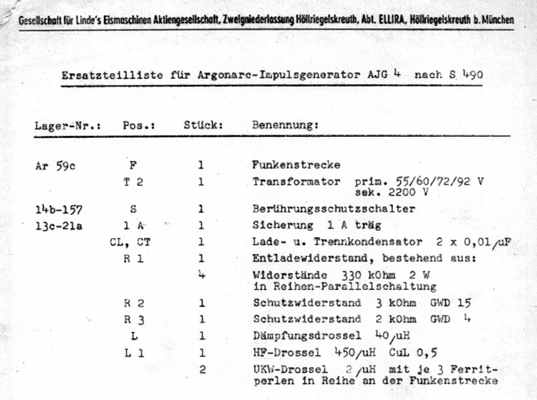

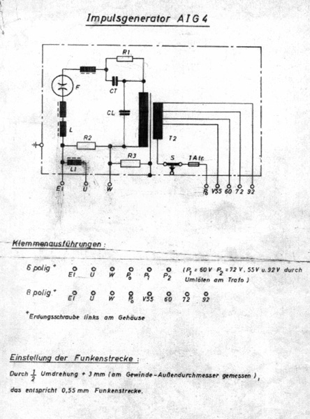

rabim sliko ali načrt visokonapetosnega transformatorja z deli ki se nahaja v ormarici levo piše visoka napetost ker sem po okvari pred letom vrgel stran tako da sedaj ko sem nabavil drug trafo ne vem kako je vezan in kateri deli še pašejo noter je pa pobebej zaprto v ohišju ki se enostavno odvije.

Tukaj imaš slike, upam da ti bodo pomagale

Aja pa še tole bi uprašal:
KAM GRE TALE ŽICA, KAM SE PRIKLOPI ???
ALI MORA BITI TU KAJ PRIKLOPLJENO ???

OdgovorNapisal/-a kopron » 31.8.2007 15:29
Ta žica je drugi izvod od visokofrekvenčnega vžiga in gre na varjenec ali pa na plus pol na usmerniku.Drugi konec pa je priklopljen na pištolo.Pazi pri varjenju z TIG-om je vedno na pištoli - pol, + pa gre kot masa na varjenec.

OdgovorNapisal/-a PartyBoy » 31.8.2007 16:54
To se pravi, da je žica (k so trije ~) kot masa ??? ali moraš imeti 2 masi ??? Pa maso na usmerniku moram potem priklopit tam ko je na usmerniku pištola (+)

here is the schematics off hf unit , maybe orginal
there is no name or code on my hf unit
